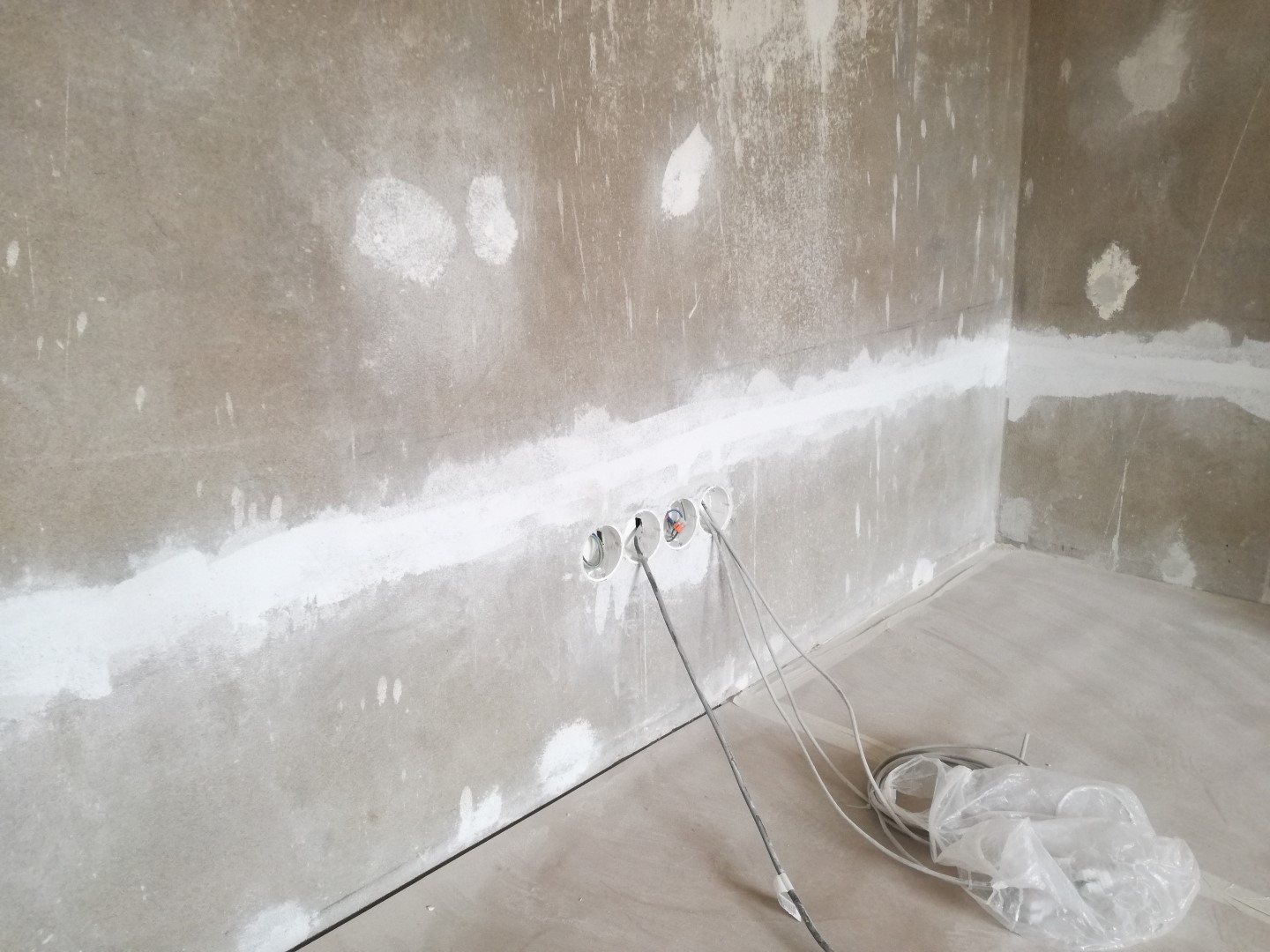

Soov panna tapeeti ja oleks vaja nõu, mida seinaga enne teha. Sein näeb välja selline:
Mingi tüüpiline nõukaaegne krohv, vana tapeet on täielikult eemaldatud. Seni olen teinud kohtpahteldused aukudesse, kus vaja.
Soov panna paber- või fliistapeet, mis ei ole väga strukteerune. Näiteks midagi sellist: https://www.decora.ee/tapeedid/11211-ta ... 0-p16.html
Võimalusel tahaks vältida lauspahteldust, aga tulemus peaks olema ikkagi talutav. Eesmärk ei ole, et seina pind oleks üleni sirge, küll aga ei tohiks jääda auke, muhke, kortse jms. Mida oleks vaja selle pinnaga veel teha?
Värvida üle vesialuselise laevärviga või kruntvärviga (Vivacolor primer), et laiguline pind ei jääks läbi kumama tapeedi alt ja servades ning imavus oleks ühtlane? Pärast vaja lihvida värv ka karedamaks?
Ja seejärel veel kruntida lahjendatud tapeediliimiga või on kruntvärv juba piisav?
Või pole lauspahteldusest pääsu? Kui nii, siis jällegi, et kas peale pahteldust on krundiks piisav tavaline laevärv või kruntvärv (näiteks vivacolor primer)?
Et mis etapid ise teeksite.
Tänud

Ikka on pääsu, lihtsalt ei tee kui ei viitsi ja lõpptulemuse osas eriti pretensioonikas ei ole.Tapeet kirjutas: ↑21 Aug 2017, 17:07 Või pole lauspahteldusest pääsu?
On täiesti piisav.Tapeet kirjutas: ↑21 Aug 2017, 17:07 Kui nii, siis jällegi, et kas peale pahteldust on krundiks piisav tavaline laevärv või kruntvärv (näiteks vivacolor primer)?
Oleks natuke usinam.Tapeet kirjutas: ↑21 Aug 2017, 17:07 Et mis etapid ise teeksite.

Mõtlesin, et värviks krohvi 1-2x üle ja paneks kaks paani ja vaataks, kuidas tulemus jääb. Kui olen rahul peale kuivamist, siis jätkan, kui mitte, siis tirin maha ja pahteldan.
Kas krohvile on siis piisav krundiks ainult värv ja mingi tapeediliimiga pole mõtet mässata?
Ja kumb mõttekam, laevärv (interior ceiling, sügav matt) või kruntvärv (interir primer, täismatt)?

Ja kui peale värvimist otsustan pahteldada, siis ei tea kas on ok värvi peale? Või nake pigem alla?
Special primeri peale oleks ok tootja juhendite järgi, lae ja tavaliselt kruntvärvist ei mainita midagi...
