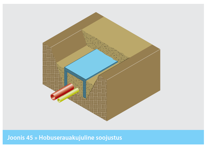

Kuna maja taha kopp ei pääse siis plaanis ise panna sinna kanalisatsioonitoru maa sisse, kaldega 1cm 1m kohta. Veebist uurides tekkis selline plaan sügavuse ja soojustusega, kas on mõistlik?:
Kõige all 10cm liivapadi
  • kas selle liivapadja alla vaja ka panna killustikku?
Liivapadja peale 11cm DN110 kanalisatsioonitoru
Siis toru ümber ka liiva, nagu lisatud pildil näha. Ja toru peale ka liiva enne kui plaat panna
Siis peale 5cm styrofoam plaat n. siit http://ehituseabc.ee/uldehitusmaterjali ... x1185x585/
  • prooviks teha seda hobuserauda ka mis nad näitavad, aga kas seda styrofoam plaati saab murda või lõigata kuidagi? see ju 58 cm lai nii et peaks vist jätkuma külgedeks ka? või peavad need servad kuidagi pealmise plaadiga ühendatud olema?
  • või paneks kogu selle 58 cm laia plaadi lihtsalt peale? siis vaja aga suuremas koguses liiva peale visata plaadile?
Plaadi peale 65cm liiva, nii nagu siin soovitatakse lisatud pdfis öeldakse
Ja siis lõpuks kiht pinnast maani, näiteks 10cm või saab rohkem või vähem olla?
see teeb nii et toru alumine osa on maapinnast umbes 95cm sügavusel ja pealmine toru osa umbes 85cm sügavusel.
seda pealmist liiva tundub ikka väga palju, kas vähemaga ei saaks ja kogu asi sellevõrra vähem kaevamist (meil labidad)?
ja arvestades et maja otsas on 10cm sügavamal veel kalde pärast siis toru alumine osa oleks maja otsas 105cm sügavusel. kui nüüd kopp teeb 10m veel trassi septikuni kas 115cm alumine osa ja 105cm toru ülemine osa on septiku sisendiks hea sügavus ? või liiga sügaval? või mis on septiku sisendi optimaalne sügavus?
Või kas oleks parem hoopis panna mõni torukoorik mis isoleerib soojust? Kui, siis mis nime tasuks otsida.
aitäh ette nagu alati.

Mismoodi sa seda liivapadja alla minevat kllustikku tegelikus elus ette kujutad ? Siuke ketserlik mõte ei tule pähe, et see liiv vajub lihtsalt sinna kivikeste vahele ja mingist padjast jääb ainult mälestus ? Kui sul seal keegi peal trampima ei hakka mingite autode või rongidega siis saab ka täiesti tavalise EPS100 võibolla isegi EPS80 vahuplaadiga hakkama. Hinna suhtes võiks vahe olemas küll olla. Miks plaadi peale üle poole meetri liiva on vaja selle kohta ei oska küll midagi tarka kosta.

Mul vana kanalisatsioonitoru oli ehk maapinnast vaid poole meetri sügavusel ja kunagi ei külmunud ära, polnud mingit soojustust. Veetoru pole ka isegi meetri sügavusel ja pole kunagi külmunud, maas juba 17 aastat, lahtisest kaevukambrist läheb läbi mingi 1,5m. ulatuses , seda soojendab vaid kaevu põhjas olev vesi, vanasti oli selles kaevuruumis pump jne.
