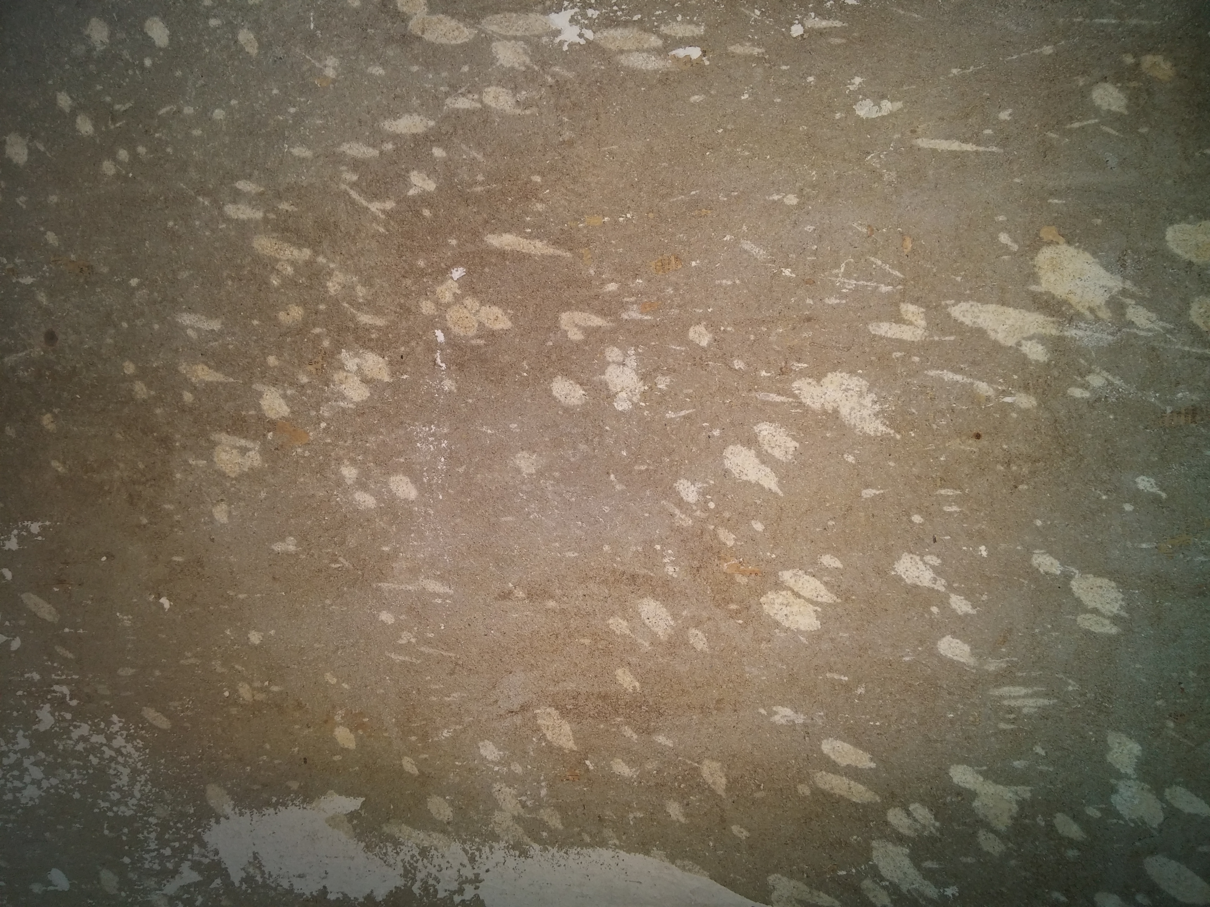

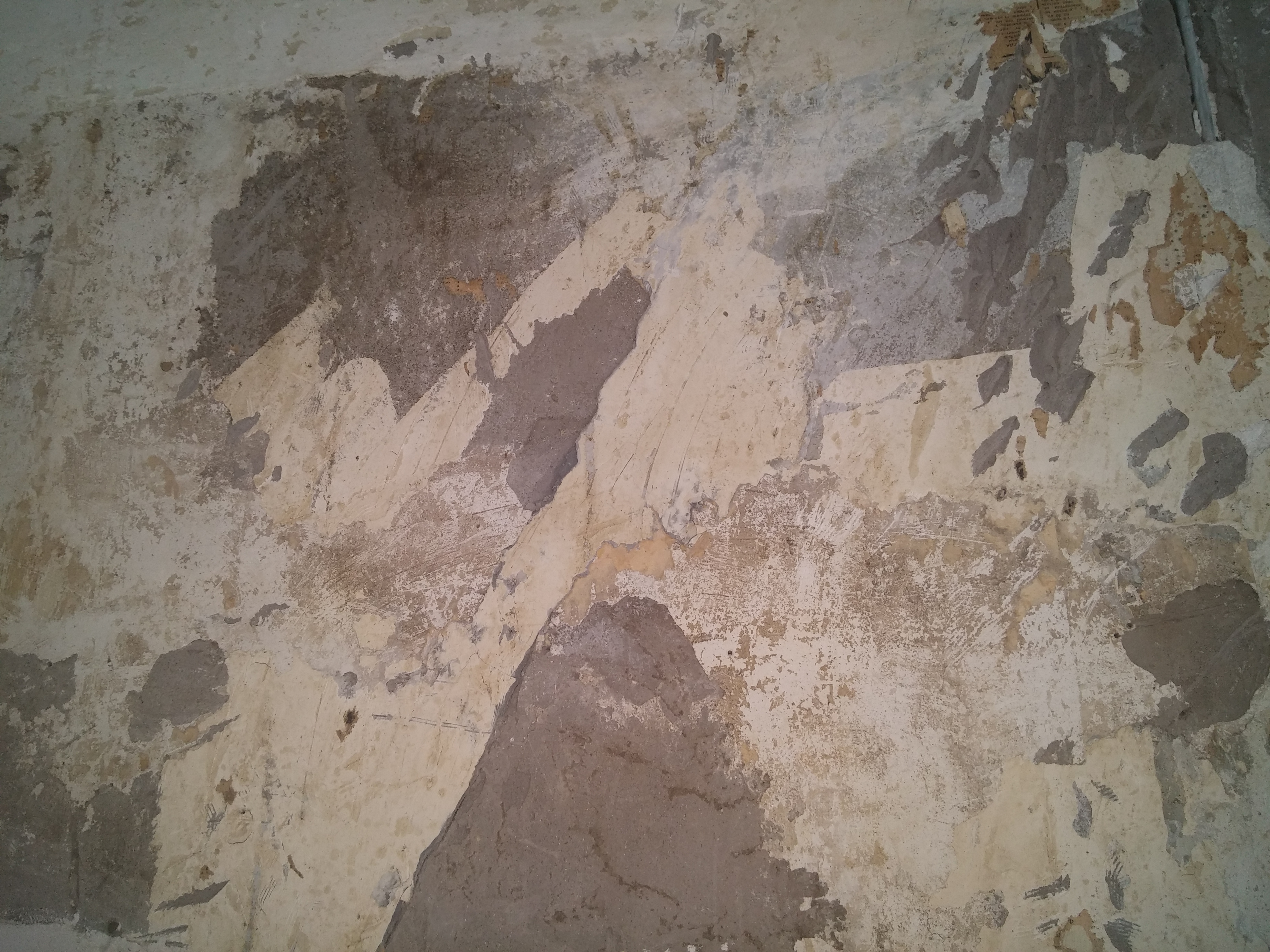

Lisan siia paar pilti, et enda postitust selgemaks teha.
Sai mitmeid päevi tapeeti kitkutud ja nüüd asjadega seal maal, et vaja kuskile edasi liikuda. Kindel soov on krohvida. Tean, et saan selle krohvimisega hakkama. Vajalikud latid ja asjad ka olemas.
Poes ka valik nii suur, et ei teagi, mis mille jaoks ja mida mugavam kasutada.

Esimene pilt on aknapoolsest seinast ja teine pilt ülejäänud seinad. Tegemist vist tuhaplokiga?
