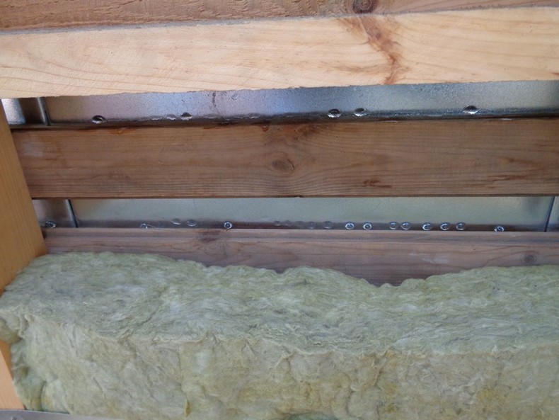

Kuna valtsplekk on vettpidav, siis mina oma katuslaele ei hakanud kilet alla panema. Tuulutuse unustasin ka ära....soojustus läks ots vastu roove. Mina olen rahul.

Räägime maakeeles. Praegusel ajastul elatakse pööningute all ja siis on aluskattekile mistahes plekkkatuse all MUST. Vanasti olid pööningud tuulte meelevallas, põrandal oli liiv. Kui te nüüd seal liival käite, siis on see aastakümnetega muutunud kõvaks nagu asfalt. Kuigi plekk tuuldus kenasti alt, siis isegi seal on vesi ajapikku põrandale tilkunud. Kuna selle kogus on võrreldes tänapäevaste eluruumidega pööningutega võrreldes väga väike, siis see pole roovidele ja aluskatusele lihtsalt kurja teinud.
Klassik ei ole saatanast, aluskate ka mitte. Valtsplekk on tõesti hea valik kuni sajaaastase tulemuse saavutamiseks. Klassikutel on äärtes augud, selge, et kui midagi seal katusel sõltuvalt pleki kvaliteedist (pinnakatetest ja ZN massist tulenevalt) lõplikult ära väsib, siis on need kruviaugud.Aga samas, ka mistahes pinnakattega pleki lõikeservad on tsingitud ja värviga katmata (kui jutuks on värviline plekk) ja kaks metalli niiskes tihedalt koos tahestahtmata kümnete aastate järel hakkab roostetama. 100 aastane valtskatus enamasti roostetab liitekohtades. Keset paani ka, aga seal on probleem pigem, et vanasti valati tsinki rauale sisuliselt ämbriga, kuhugi sattus 1000gr/m2, kuhugi 100. See 100 hakkab roostetama enne. Tänapäevane tsinkkate võib olla õhem kui vanasti, aga ta on ühtlane ja piisav tagamaks korrosioonikindlust pikkadeks perioodideks. Igal asjal oma otstarve, aga ventilatsioon katustel all on A&O, on selleks mistahes metallkatus.

* Valtsplekkkatused: tänapäeval kasutatakse topetvaltsimist, vanasti kasutati ühekordset. Ühekordsetega ei pruukinud alati probleeme olla, aga olen näinud ka selliseid, kus paanid on üksteisest lahti haakunud (näiteks, Keila-Joa pisike hüdroelektrijaam). Topeltvaltsitud ühendustega sellist probleemi tulevikus kindlasti tekkida ei saa (ühendus ei saa end lihtsalt lahti rullida).
* Valtsplekkkatused on täiesti veekindlad. Ka kõige ekstreemsemal juhul ehk väikese katusekaldega katuse puhul võib seda kasvõi voolikuga ükskõik mis pidi pesta - vett see küll mitte kusagilt läbi ei lase. Profiilkatuste puhul ei ole paanid üksteisega loomulikult kokku valtsitud ning seal on õhuvahed sees. Samas, piisava ülekatte puhul ei kujuta ma ausalt öeldes ette, kuidas sealt võiks vihmavesi läbi tulla. Kui, siis ainult voolikuga otse ühenduskohta lastes. Või siis tõesti juhul, kui katuse alumise osa on jääs, ülemine hakkab aga sulama ning moodustub tasku, kuhu sulavesi koguneb ning kui see tõuseb üle profiilikõrguse, võib tõesti teise paani alla voolata ning sealt katuse alla. Ei oska öelda, kas reaalselt ka selliseid asju juhtub.
* Aluskate (ehk nn. "kile"): olen aru saanud, et seda soovitatakse ka valtsplekkkatuste puhul kasutada, et vältida pleki alla kogunenud kondensaadi tilkumist pööningule. Teatud aastaaegadel, kui välistemperatuur kõigub suures ulatuses sinna-tänna, tekib pleki alla kondensaat. Kui katusealune on korralikult tuulduvaks ehitatud (eriti nn. külma pööningu korral), siis võib oletada, et vähemalt osa kondensaadist kuivab tuulega ära. Kui suur osa ära kuivab ja kui suur osa jõuab alla tilkuda, sõltub ilmselt paljudest teguritest, s.h. tuulekiirusest jms-st. Igatahes, kui aluskate on olemas, ei pea selliste asjade pärast muretsema. Aluskatte ja roovitise (mille peale on omakorda plekk paigaldatud) vahel peab loomulikult ruumi jätma, et õhk tuulekastist sinna alla sisse puhuks. Ülesse võib ventilatsiooni "kolmnurgad" paigaldada. Aluskate peab sarikate vahel kergelt rippuma + sarikate ja roovitise vahele tuleb distantsliist panna (oli vist 50 mm).
