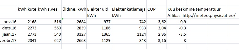

0 või isegi alla selle, üsna põhjaliku Magistritöö on teinud Maaülikooli
tudeng Tõnis Tiit kelle töös leidub selline joonis: Ise olen teinud mõõtmisi Tartumaal ( Alpha-innoTec’ i 12kW soojuspump 180 L boileriga, kollektor 2x 350 m lisaks ka veel maakollektori soojusvaheti, et kasutada päikese energiat maast tuleva
vedeliku soojendamiseks enne soojuspumpa sisenemist) ja saanud järgmised tulemused:

Mis elamine selle pumba taga on, et keskmiselt 3000 kWh kütet kuus kulutab ?

Majal on kasulikku pinda 225 m2, kaks korrust, kokku 4 korterit palkmaja keskmiselt soojustatud, laudvooder , soojustagastusega ventilatsioon. 53 m2 põrandaküte 30-35 C ja ülejäänud osa radika küte 30-45 C. Lisaks soojuspumba boilerile veel ka 270 L boilerKülaline kirjutas: ↑30 Mär 2017, 11:55 To JyriPaike
mida kütab ka 62 toruga päiksekollektror. JP
