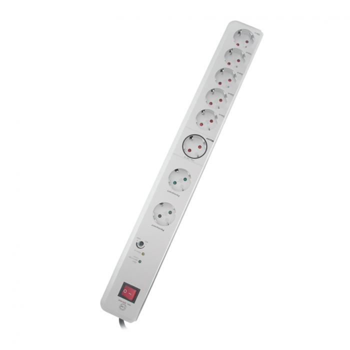

Üks auk jääb vabaks ja teise paned sellise ülepinge- ja liigvoolukaitsmega asja: https://minuvalik.ee/actimg/2940310515/l/001.jpg mille saab teleka taha ära peita.
