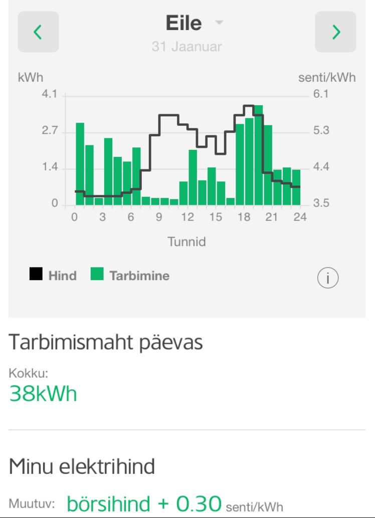

Re: voolukulu mõõdik elektrikilpi
Lugemata postitus Postitas admin »
Siis näed juba üldisemat pilti, et igal õhtul jääd oma tpoimetamistega rämedasse hinda…
Samas on see siiski tagantjärele tarkus - vaja oleks veel miskit eelhoiatusäppi, mis näitaks jooksvat hinda ja siis veel paari eelmise ja järgmise tunni hinda.
See võiks joosta näiteks köögi seinal või teleka all nurgas?
Saad kohvikeetmise minut aega edasi lükata ? Või vastupidi - teed 5 minutit varem, et mitte é00 €/MWh hinda sattuda…
Kõik need näidud on äpis olemas:Külaline kirjutas:saab ka kuutarbimise niimoodi postidesse panna ja hinna peal jooksma ... mis näitaks jooksvat hinda ja siis veel paari eelmise ja järgmise tunni hinda
- kuu tarbimine päevade kaupa ja hind samamoodi nagu päeva oma
- jooksva päeva hind ilma tarbimiseta
- homne hind tundide kaupa
Mida sa sealt kallimalt ajalt ära saad nihutada?
Ja kõige odavam hind kell kolm öösel on täiesti kasutamata ?
mida sa 02 teed ? kas seda 03 ei saaks teha, ikkagi tiba odavam...Küülaline kirjutas:Kell 3 öösel oleks vaja üles tõusta ja hakata hommikusöögiks mune praadima. Aga 00-02 ja 03-07 on siiski hästi ära kasutatud.
Kõige suurema kokkuhoiu saab kui soojapumbad panna kütma kõige odavamal ajal ja kallimal ajal välja lülitada. Oleneb seadmetest ja seadistusest.Külaline kirjutas:Küülaline, aga mida sa selle äpiga nüüd peale saad hakata?
- Postitusi: 6394
- On tänanud: 89 korda
- On tänatud: 142 korda
Kella 01-05 on ju sel ööl sama hind. Kell 00 lülitub boiler sisse ja kütab nii kaua kui vaja, st kui palju eelmisel päeval sooja vett on lastud.Külaline kirjutas:mida sa 02 teed ? kas seda 03 ei saaks teha, ikkagi tiba odavam...
Lugemata postitus Postitas anduke88 »
Samuti börsi pakett. Seadete alt ka sellist valikut pole.
Ei näe ei androidiga moblas, androidiga tahvlis. Sul iOS?
Joon tekkib siis kui on börsihinnaga ja tunnipõhise arvestusega leping.anduke88 kirjutas:Vaatan hetkel sama äppi, minul küll musta joont pole kuskile peale joonistatud, mis näitaks hinda.
Teised ei pea hindu nägema, muidu ei saa kasumit.
