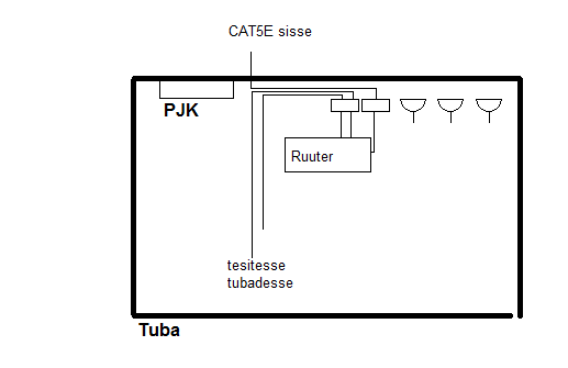

Mu küsimuse tagamaa oli, et kas suts viisakamat lahendust ei ole...a võibolla ei olegi. Lisan ka eskiisi:)
Re: Sidekaabli vedamine
Cat 5 otse ruuterisse pole võimalik panna pistikuga?
Iga lisa vahe junn on "vahejunn". Ruuterist välja samamoodi kas sealt saab otse panna cat5 pistikuga nt tv taha olevasse pesasse?
Seal pildil jälle mingi vahe kuubik tehtud?
Mida vähem ühendusi seda parem.
Kõik jagamised teed ruuteris, seda saab seadistada ka vastavalt väljunditele, kui palju kuskile "võimsust" lased.

On ikka võimalik otse panna, aga need kuubikud on seal tavalised süvistatud toosid, kust see CAT5E välja tuleb. Et jah, ei pea seal olema RJ45 pistikupesa, vaid sealt toosist tulebki juhe välja, RJ45 isane otsas. Kummaline oleks variant, et otse seinast tuleb kaabel välja....? Selles mu see dilemma siin seisnebki:)

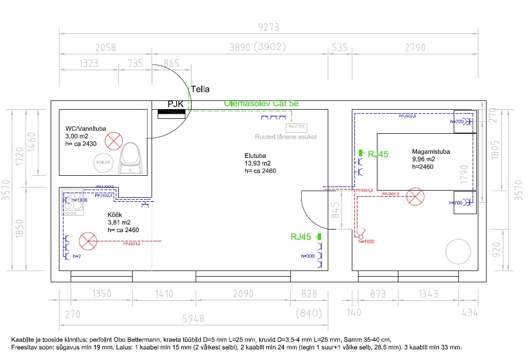

Lisan siis eskiisi ka. Ja soov ikka lahendada asi lihtsalt:)
Roheline kaabel on olemasolev CAT5, seal ka ruuter. RJ45 on need kohad, kuhu vaja saada.
