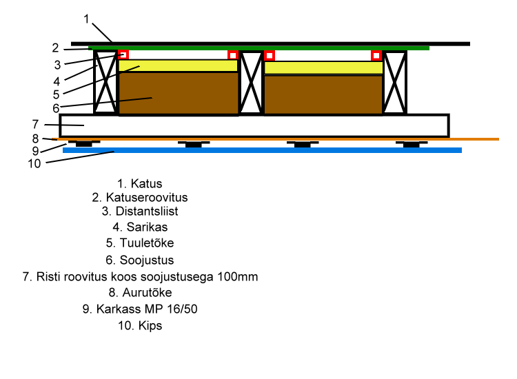

Plaanis talvel katuslage soojustada. Kindlasti oleks õigem alustada katusest aga kahjuks see aasta seda ei saa/jõua teha. Tegin väikse joonise ka et asi lihtsam oleks. Kas peaks midagi teisiti tegema? Oodatud kõik soovitused.

Selgusetu on kas tegu on uue katusega või üritatakse vana kaasajastada?
Kui vana siis kõik ei ole ideaalne (puudu on aluskate aga seda enam lisada ei saa), kuid eks kärab ära.
Uue ehitamisel on konstruktsioon vigane.

Katus vana. Järgmine aasta uue katusekatte panemisel saab selle aluskatte lisada või mida sa silmas täpsemalt pead?

Kui katusekatet renoveerid siis võiks teisiti lahendada. Pead roovi nagunii maha kiskuma.
Siis paned sarikate peale tuuletõkkeplaadi, distantsliist (>= 5cm, sõltub katusekaldest), aluskate, distantsliist (piisab 2,5 cm), roov, katusekate.
Kui tahad võid eelnevalt villa ja siseviimistluse enne katuse lammutamist ära teha.

Saan ma õigesti aru, et kogu katus hakkab tuuletõkke peal istuma? Tuuletõkkeks 30mm Isover.

Tuuletõkke pead panema ju nagunii, Kalvis pidas silmas, et kui vana katusekate maha võetakse, saaks tuuletõkke kinnitada juba sarikate peale, mitte enam vahele. Selle võrra saad 5cm villa sama ruumikao juures seespoolt rohkem panna boonusena. Muus osas ju konstruktsioon sama, mis tuuletõke sarikate vahel lahenduse puhul.

Tänud clondike. Täpsustan, et sarikate vahele on seda tuuletõket üsnagi vastik saagida ja paigaldada, lisaks tuleb kumbagisse külge 2 distantsliistu. Seejuures pärnu tuuletõke hakkab niiskusega kummi lööma ja see on halb. Seega tuleks pärnu tuuletõkke asemel kasutada kindlasti kallimat isoveri oma.
Muidugi roovitise lahtikangutamine roostes naelade puhul on ka paras kep. lisaks tuleb töö kiirelt teha, et enne vihmasi jõuaks aluskatte paigaldada. Samas saab seda roovitust tõenäoliselt taaskasutada.

ehk siis praegu paigaldan ainult villa ja kui katust hakkan vahetama siis paigaldan tuuletõkke. tuuletõkkeks plaanisin isoveri kallimat tuuletõket.
