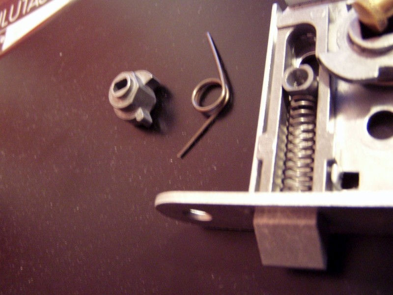

nii.. tark nagu ma olen asusin sellisel toredal kodumaisel tualetruumilukul: http://www.upload.ee/image/5742452/4723 ... 223253.jpg
vahetama käelisust, muidu õnnestus operatsioon kenasti aga üks vedru jääb nagu üle.. see mis peaks seda lukustit ilmselt kuidagi liigutama, no mitte ei saa aru kuhu või kuidas see toppida seal tuleb -.-
äkki on kellelgi kuskil samasugust lukku vedelamas, mis on õigesti kokku pandud ja saab näiteks pildi teha sisemusest? oleksin übertänulik! :D

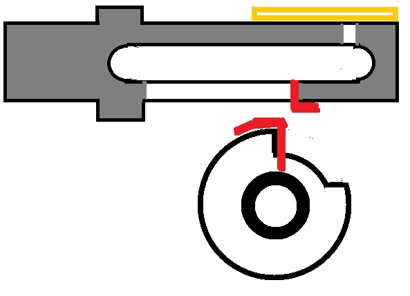

tegin foto ka.. sellest ma saan aru et selle lukustusjubina juurde ta ilmseltelt käib aga no nii panna et ta kuidagi seal vedruna töötaks küll ei oska. ja sinna alumise otsa ümber kuhu ta nagu visuaalselt sobida võiks ta ei mahu :?

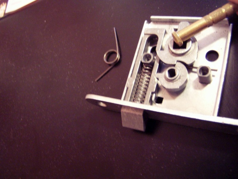

Kui kannatad, siis lähen homme tööle ja teen hommikul pildi.
muzzmuzz
Re: ei oska vasara lukku kokku panna enam
Lugemata postitus Postitas muzzmuzz »
ikka kannatan, tänud ette! :)
suurjalg
Postitusi: 113
Liitunud: 21 Nov 2013, 18:28
Lugemata postitus Postitas suurjalg »
muzzmuzz
proovisin hea ja kurjaga aga vot sedasi ma küll ei proovind :D igaljuhul sain õigesti kokku nüüd tänu pildile!

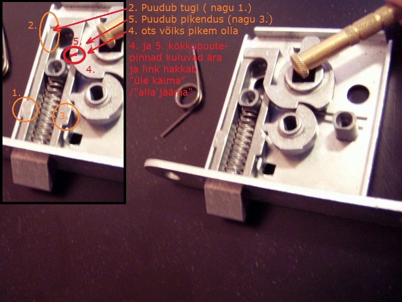

Inspekteerimisega jõudsin ka järeldusele, et see Lukk Vasar 32100 http://www.lukukeskus.ee/collection/van ... 32100-cr-2 oligi disainitud kergest katki minema, nagu "tarbimis ühiskond" reegli järgi (muidu ei osteta uuesti ja raha ei ringle)
( kasutatud siinset pilti ja lisatud selgitus ) . Lahendus kulunud kohta rauasaega sälgud sisse ja metallist kiil/plekk löödud sälkude sisse, keele toeks pandud vahele plastik liist ja muidugi lisatud määret.

ehk siis umbes selline parandus
