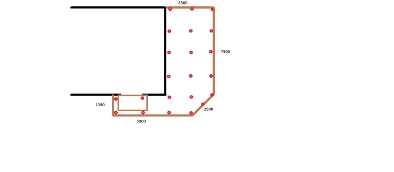

Vedasin kuuri alt laudu tulevase terrassi visuaalseteks piirjoonteks ning ilmnes. et 3x7m ristkülik jääb pisut totter lahendus arvestades kõiki asjaolusid. Seega sai laudadega maha joonistatud selline piirjoon, mis silmale hea vaadata jäi(vedasin terrassilaua koos toolidega sinna sisse parema ettekujutuse saamiseks) ja ühtlasi liidetud terrassiga ka algselt eraldiseisvana kavandatud trepiosa, mis maja teisele küljele jääb. Tulemuseks sain midagi sellist:
Märkisin eeldatavad postide asukohad, kui kasutada 50x200 prussi ja teha karkass ühekihilisena va. trepi osa välisukse ees. Sain 22 posti. Urmas, neid alusplokke olen näinud ja uurisin hinda ka huvi pärast kunagi, aga olid vist suhteliselt kallid, ennem kasutada sellise lahenduse puhul fibo või analooge. Muidugi, Kanal2 välistuudio jaoks sobisid nad kasutada väga hästi.
Ma muidugist pole miskine ehitusasjatundja, aga foorumi ja kirjanduse najal olen ikka üht-teist omal käel valmis nokitsenud. Seega vaadates oma joonist, tekkis küsimus ematalade asetuse suhtes. Kui panna jooksma mõõda pikemat külge, siis tekib probleem majapoolse küljega - maja külge kinnitada ei saa ning auke ka otse vundamendi serva puurida ei saaks. Terrassi ja maja vahele samas peale mõne sentimeetrise vahe ka jätta ei tahaks. Seega tuleks kaks välimist panna pikuti, majapoolsed augud puurida ca 30pluss sentimeetrit vundamendist ja postide peale teiste ematalade suhtes keskmise ematala küljest viia ristisuunaliselt(nende vahele saab siis talakingadega aretada nii nagu vaja). 50x200 pruss võib üle posti ulatuda 30 sentimeetrit küll vististi, vähemalt 50x150 mingite allikate kohaselt oli nii lubatud otsaposti suhtes. Olen ma õigel teel või panen kusagil väga mööda?

mis mõõdus see terassilaud ka peal olema hakkab? Planeering tundub hõre olema selliste mõõtude kohta.

Lugemata postitus Postitas clondike »
Tavaline 120-se laiusega laud. Postide asukohad on märgitud 50x200 kandetalade jaoks, mille vahele lähevad veel 60-se sammuga 50x200 prussid ristisuunaliselt talakingadega. 50x200 prussile peaks ju 2m sille sobilik olema küll.

clondike kirjutas:Tavaline 120-se laiusega laud. Postide asukohad on märgitud 50x200 kandetalade jaoks, mille vahele lähevad veel 60-se sammuga 50x200 prussid ristisuunaliselt talakingadega. 50x200 prussile peaks ju 2m sille sobilik olema küll.
keskmist postirida ei ole vaja 3,5m on paras sille 50x200 jaoks , kui tahad võid mõned fibod üle ühe alla visata, aga seda saad jooksvalt testida kas on vaja .
120 se laiusega laud ei ütle eriti midagi, kui sul on laagi samm 60cm siis võiks laud olla vähemalt3,5cm paks ja tavaline terassilaud oli vist 2.8cm paks , siis võiks 40 -50 samm olla
Tänud, külaline, asi hakkab paika loksuma. Kui pikalt võib 50x200 prussi üle otsaposti toetada ja kui kinnitada terrassi majapoolne külg maja betoonvundamendi külge(saaks ära jätta majapoolsed postid), siis kumb on korrektsem lahendus - prussid kinnitada talakingaga otse vundamendile või kinnitada üks ematala vundamendi külge ning prussikingadega sinna omakorda prussid ristisuunaliselt.
