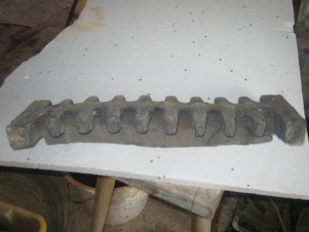

Koldesillaks kasutavad päris meistrid valumassi, aga ma pole seda seni proovind. Mingil juhul ei tohiks siiski tavalist latti kasutada. Seni olen völvilaadse silla teinud ja traadiga kokku tömmand pealt , aga kuna Soomes on edukalt kasutatud malmis sildasid, siis edaspidi proovin ka ise neid( pildil suure katla tuharesti osa, mida kasutan ukseava sildamiseks ahju sees).
