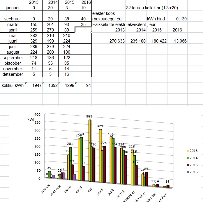

JyriPaike
Postitusi: 219
Liitunud: 28 Mai 2011, 17:06
Re: Küttesüsteemile päikesekütte lisamine
Lugemata postitus Postitas JyriPaike »
[quote="laurit"]Maja, ca 110m2. Ehitatud ~2001 aastal, mitte kõige soojapidavam.
Hetkesüsteem:
halupuukatel (Viadrus U22), ~akupaak 1800 L, tubades radiaatorid
Katlast käib läbi vesi, mis on muidu akupaagis. Akupaagis on eraldi toru sooja vee tootmise jaoks (külm vesi sisse, soe välja).
Et vähendada veidi kütmise vaeva (eelkõige suvel, sooja vee tootmiseks), kas on mõtet paigaldada päikesekollektorid katusele?
Kui jah, siis millised? Vaakumtorud? Plaat?
Või üldse mingi muu lahendus?
Siin saaks pakkuda erinevaid lahendusi:
1. Suvine ajutine variant kõik ühendused aiavoolikute ja liitmike abil:
http://www.akromex.com/eshop/et/bassein ... jendi.html
2. Plaatkollektor veega talveks vesi välja
3. Plaatkollektor antifriisiga
4. Vaakumkollektor antifriisiga - toodab midagi ka talvel , kevadel ja sügisel
32t-VK tootmine.jpg (147.92 KiB) Vaadatud 7706 korda
JP
JP
Jyripäike. kas sul on võimalik jagada 2016 aasta tootlikuse infot oma süsteemi kohta?
Ette tänades,
Olzz
