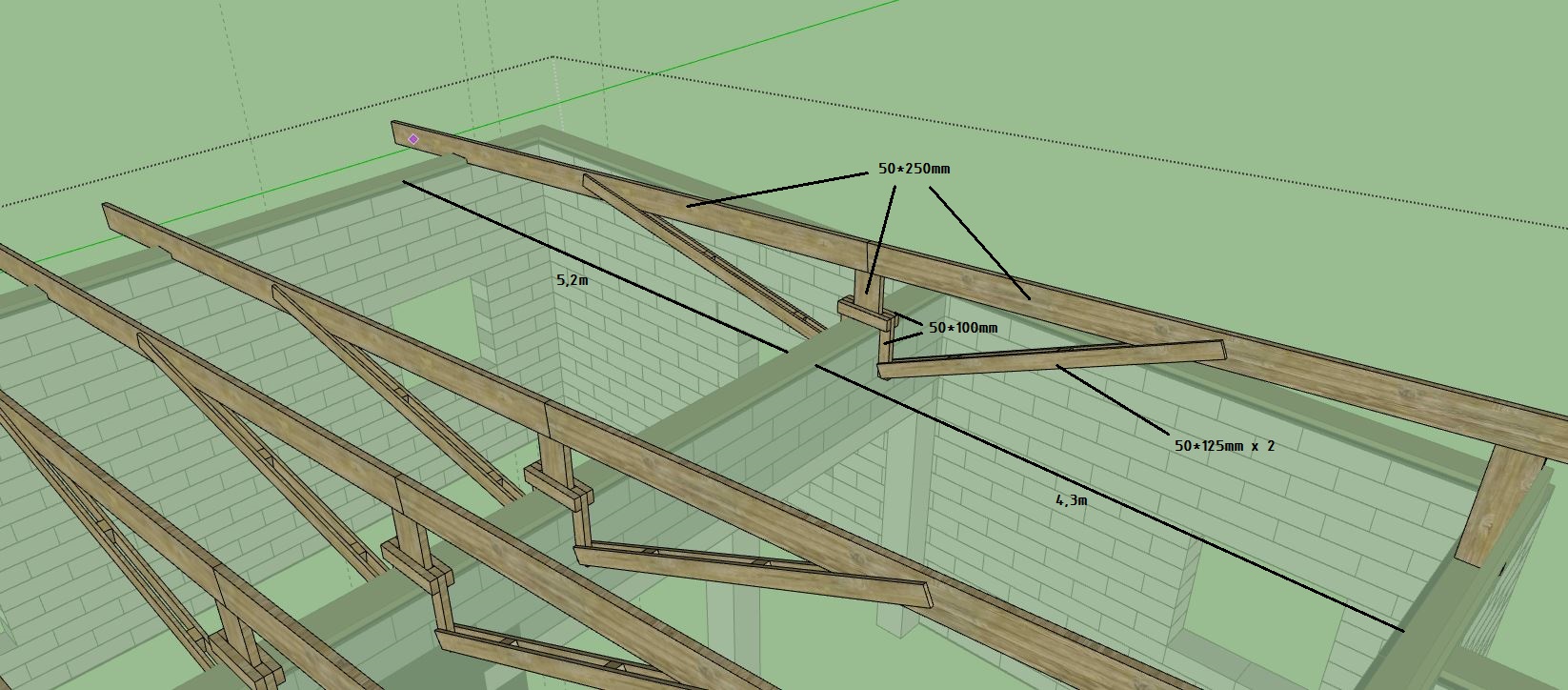

Kas keegi tark oskab öelda, kas olen õigel teel.
Katus tuleb plekk või rullmaterjal, veel ei tea.
Kas peaks ikkagi fermi tegema ja lisama alumise vöö?
On selline asi piisav lumekoormusele jne.?
- sarikas.JPG (286.05 KiB) Vaadatud 4039 korda

Tee see ülemine tala mitte 2 vaid 3- osaline, ühendus kohad tugede kohal. St et seina kohal ei oleks ühenduskohta. Mis see talade samm oligi?
Sellist süsteemi ei ole enne kohanudki
Võta arhitekt. Tuleb odavam.

Tänud vastuse eest,
3 osaline sellepärast, et keskelt ei vajuks laiali?
Sarika samm on 1m. Võiks 1,2m?

Ei, et see punkt ei oleks šarniir, vaid jäik tala, mis töötab paindele. Peaksid võib olla mõnel inseneril laskma asja üle vaadata, et vastavalt paindeepüürile tala skeem optimeerida ja tugevus kontrollida.

Tänud!
Pean jah leidma kellegi litsenseeritud inseneri, kes need üle vaatab.
Tegelikult on mul mudelis teisigi sõlmi ja kohti mida peaks kontrollima, et siit küsimus:
Kas on kedagi kogemustega, pädevat või keegi oskab viidata kellegini, kes mind aitaks, eriti tugevus arvutustega?

Miks oma elu nii keeruliseks elada , lihtsam lahendus on kui seinad laduda eri kõrgustele ja talad peale , müürilatt ka seinale

Mõte oli kivi võimalikult optimaalselt kasutada ning mulle tundus, et puidust taladega katusele kallet teha oleks isegi vähem mahukam/lihtsam. Kuid kivi variandiga jääb endiselt talade silde toestamise mure.
Aga ma kaalun seda varianti...
Et tahab keegi proff neid asju kontrollida?

...5,2m ja 4,3m silde jaoks, mis kannataks oletatavat lumekoormust 450kg/m2 kohta( keegi kuskil väitis, et sulalumi sellise kaaluga meie piirkonnas normaalse talve puhul olevat) pakub mingi tarkade loodud tabel, et tala võiks olla5,2m puhul siis 200X200 mm profiiliga ja 4,3m puhul 100x200mm. Selliste mõõtudega siis 600mm sammuga tala vahed. Praktiliselt kindlasti teevad mõned ka peenematest pilbastest sama kõva asja.

Nõus, vaatasin isegi kirjandust selle kohta.
Ehk siis kui toestada keskelt, läheb sille poole vähemaks ja polegi otseselt nii jämedal talal enam pointi?

Oleneb kuidas aga tundub küll nii. 2,5m peal sobiks juba 50x150mm ja 3m peale 50x200mm. Kindlasti oskab insener ka kallet arvestada ja seegi ehk aitab tala mõõtu vähendada aga noh pildi järgi tundub see kalle alla 20 kraadi jääma. Selle pealt lumi ise maha ei libise eriti, kui tegemist ruberoidtüüpi kattega. Plaki pealt vaikselt vajub aga ka suht visalt.Töömesilane kirjutas:Nõus, vaatasin isegi kirjandust selle kohta.
