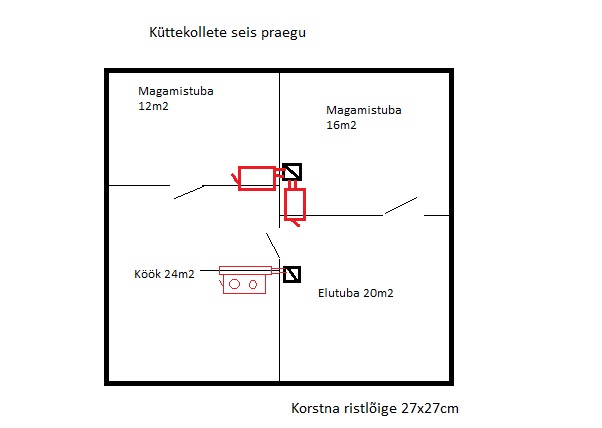

Meisterdasin pildi hetkeseisust, ehk aitab paremini minu mõttest aru saada. Eesmärk oleks kahe ahju asemel kütta ühte suuremat. Ahjud märgitud punase ristkülikuna.
Postitusi: 11214
On tänatud: 316 korda
Re: Kaminahju suurimad võimalikud mõõdud?
Peaks tavaline ahi sinna köögi nurka sobima nii küll, et kumbki külg on magamistoas.

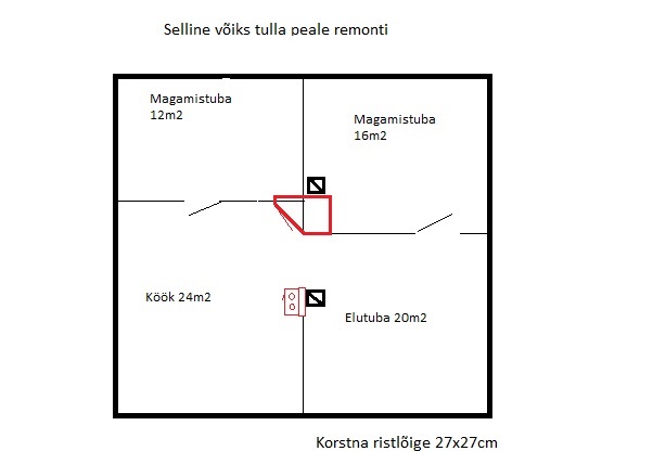

Häda ongi selles, et elutuba jääb siis praktiliselt kütteta, kui teha klassikalise suurusega ahi. Ahi lihtsalt ei ulatu oma mõõtmetelt igasse tuppa. Tegin sellise joonise nüüd, nagu ideaalis tahaks, et tuleks. Ahi peaks tulema eest küljest kindlasti nurga all. Ma ei tea, kas sellise kujuga ja suuruses ahju saab teha laskuvate lõõridega? Eesmärk on, et ahi peab minema põhjani soojaks. Praegused vanad 1920ndatel tehtud lihtpotist ahjud lähevad soojaks ca põlve kõrguselt põrandast ning kuna laed on kõrged, siis istub kogu soojus lae all ning põranda lähedal väga jahe. Samuti soojenevad praegused ahjud väga ebaühtlaselt, paar tundi peale kütmist on selgelt käega tunda, kustkohast ahjus sees lõõrid jooksevad.
Esimese korruse plaan2.jpg (26.16 KiB) Vaadatud 5579 korda
Postitusi: 11214
Eks see viimane su enda joonistatud parem ole, kuid ahju võid täisnurkse teha. Parem teha, sooja salvestab rohkem.

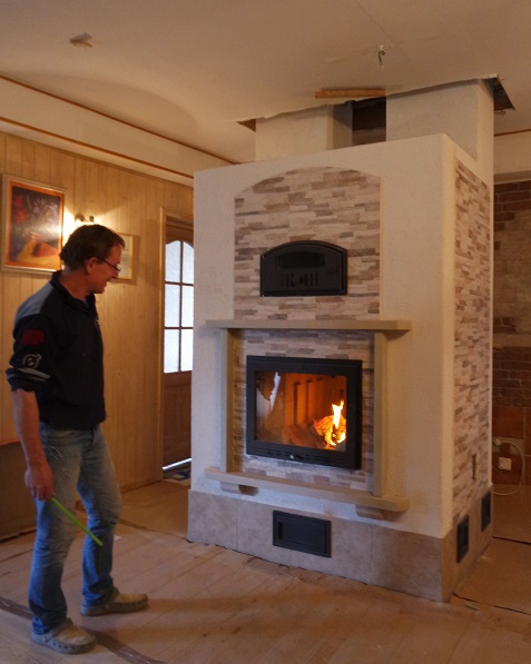

Postitan meieküla eide loal tema taluahju esimese tule. Kütab kahte korrust korraga. Ehk on abi? ahju mööt 140 korda 100.
Eidele on saanud muidugi vinge ahi!
Kui suur on sellise ahju kolle?
Kas küljed on voodriga?
Kas tolleküla eide ahjul suitsugaasid korstnasse minekul liialt ära ei jahtu niimoodi?
Saan aru, et külgedelt laskuvad lõõrid tõusevad tagant eraldi lõõridest uuesti üles teist korrust kütma. Aga teisel korrusel on milline lahendus?
