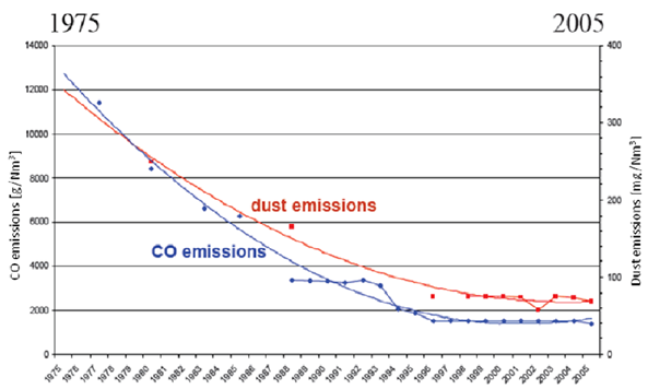

Arengusuund: http://www.eup-network.de/fileadmin/use ... _Final.pdf
NB! Info ei ole mõeldud ehituspenskaritele stressi tekitamiseks vaid ahjuehituse arengusuundadest huvitatud valdkonna ettevõtetele ja pottseppadele!
Muutused aastast 1975 aastani 2005.PNG (58.37 KiB) Vaadatud 8417 korda

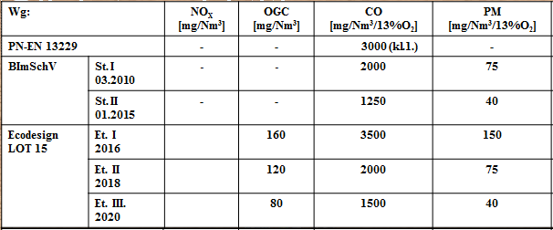

Ecodesign nõuded kolletele.PNG (14.6 KiB) Vaadatud 8417 korda

Andrus Schults kirjutas:Arengusuund: http://www.eup-network.de/fileadmin/use ... _Final.pdf
Kuidas mõista Salzburg ahjude kasutusjuhendis olevat- Suitsugaaside CO-sisaldus, kui õhus on 13% O2
0,09% / 32 mg/Nm3
0,09% / 37 mg/Nm3

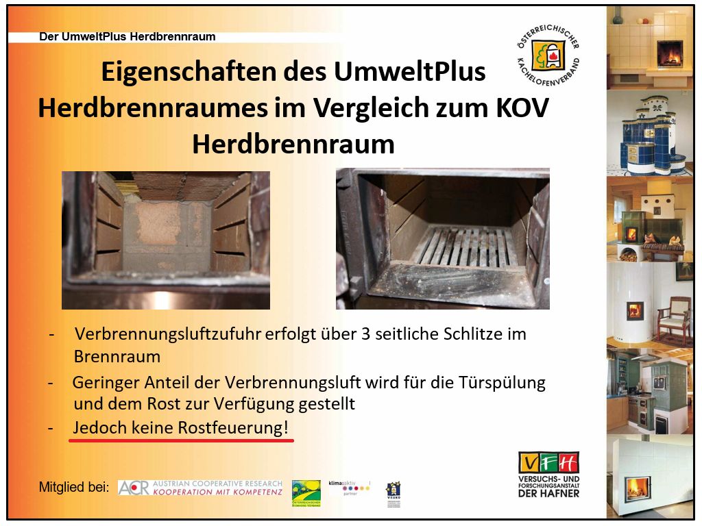

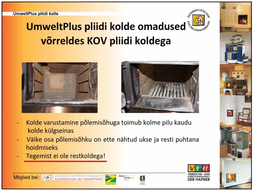

Tegin asja :D ja jäin huviga ootele, et mis see õige vastus võib olla:) Ise restita pole veel teinud, küll aga on selge, et läbi resti reaalselt pudeneb ikka meeletu hulk tuhast ja põlemata söest. Malmvalu vist peenemat vahet ei luba. Oma pliital saan katsetada peene austria plaadiga miskit peenemat värki, kui viitsin. Austerlased on suutnud oma pilukaga ikka looduslikule põlemisele kõige lähedasema mooduse luua-ehk siis värsket õhku igalt poolt- no üritame loodust järgi teha :)
Postitusi: 2703
On tänanud: 209 korda
On tänatud: 191 korda
Re: Arengusuunad ahjuehituses
raga kirjutas:... küll aga on selge, et läbi resti reaalselt pudeneb ikka meeletu hulk tuhast ja põlemata söest...
Kuskohast sa sellise selguse äkki said? :scratch:
Mu ahjul on kuu aja tuharestist läbipudenemine 3liitrise purgi täis. Palju seal põlemata osakesi on, pole sorteerinud. Kui võtta isegi kogu purgitäis põlevaks aineseks, isegi siis ei saa sellest miskit lõket teha.
Selgus on sulle miski kogukonna poolt sisse söödetud. Igatsorti ususekte on, mina sinuga ühes sektis pole.
Malmvalu lubab kindlasti peenemat resti teha. Kõll aga on kusagil ja kunagi arvutatud just selline vahe õigeks.

Jutt nagu jõulubroileritel. Et restiga kolle pole ikka restkolle ja loll maarahvas kõike jälle valesti mõistnud.
Eks me näe, ütles pime ja põrutas peaga jälle vastu posti ehk ära usu seda mida näed, vaid seda, mida sulle jumalad kuulutavad.

Noh jah. Ma ühe hooaja kütsin oma soomlasest koonuspõhjaga ja kitsa restiga+küljeribid. 6 punktist tuleb veel lisaõhku ka, mis on ilmselgelt vähe :) Selle hooaja alguses panin põhja umbsemaks, vedeles üks nr 3 malplaadi riba, mis hästi sobis põhja. Tülikas puhastada õhukanali auke, aga kunagi panen, õhukese šamotiga koonuse lõpuni umbseks, siis peaaegu pilukas valmis.
Leevi postituse teemas on jah hea nali....see pole restkolle!? :D See on pilukolle, restpõhjaga siis. Resti on vaja ainult kütte lõpus, et viimane piisk kätte saada. Kuna esimene pilu hakkab kivi kõrguselt, sest madalamalt lihtsalt läheb täis tuhka jne siis lõpetamiseks on vaja resti. Esimene pilu kütte lõpus on jälle liiga kõrge.
