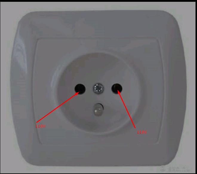

Foto on illustratiivne. Genekal on 2 europistiku auku, sealt tuleb mõlemast otsast 110V, ehk siis 2 x 110, teeb kokku 220V. Üks elektrik mõõtis otsad üle.

A.S. kirjutas:Küsin igaks juhuks üle. Kas tuleb nii aru saada, et generaatori üks väljundklemm (see alumine püstine "pulk" sinu pandud pistikupesa pildil) on generaatori korpusega ühendatud ja seda korpusest isoleerida ei saa? Nii, nagu ülejäänud klemmid isoleeritud on? Siis küll jah tekib probleem, et generaatori ühe väljundklemmi tarbija kilbi maandusega ühendamisel satub generaatori korpus maa suhtes pinge alla ning kui see korpus juhtub samuti maandatud olema, ongi "välku ja pauku" oodata? Siis vast mõni eraldustrafo otsida, see peaks küll aitama, nendel kipub aga hind selline "naljakas" olevat.
selle pistikpesa pildi võtsin esimesed ettejuhtuva netist, eesmärk oli näidata, et 110V sain mõõtmisega ühest august. Põhimõtteliselt on genekal kaks tänapäevase kujuga euro-pistikpesa (koos maanduse klemmidega üleval ja all), elektrikarbi all on veel kaks vaskpolt- kontakti, kuhu saab statsionaarse kaabli mutrite alla ühendada. Genekal on ka oma pisike maanduse latt kaasas, mille saab maa sisse keerata. Ma seda ei kasuta, kuna korralik maanduse kontuur on mul geneka juures olemas.

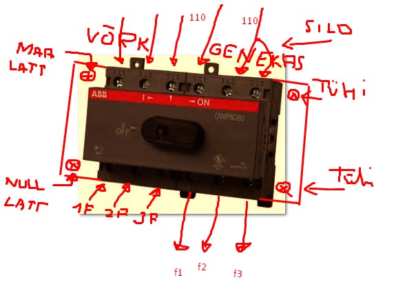

Mina enda peaga oskan välja mõelda vaid sellise lahenduse, et võrguvoolu kadumisel ühendan võrgu lahti ning geneka ahela taha. Samaaegselt peaks ümberlülitus tagama selle, et kilbis muidu sillatud maandus ja null oleks samuti lahutatud.
Selliseks lahenduseks on vaja 4 x 4 ümberlülitit, st 4-da alla ühendaks maanduse ja nulli latid. Siiani on poodides saadaval ABB oma vaid 3 x 3 otstele.
Muidugi oleks lihtsam, kui mingi muundur vahel suudaks selle kahesoonelise 2 x 110V teha ühesooneliseks 220V.

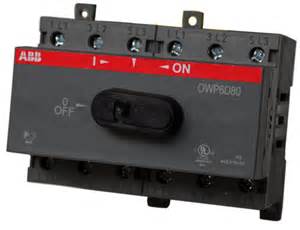

Lisan pildi 3-est ümberlülitist. Minu lahenduse puhul oleks vaja 4-st, kuid sellist müügis pole näinud. Eraldi lülitit ohutuse mõttes ei taha maanduse ja nulli eraldamiseks panna, seega vaja 4 x 4 ümberlülitit.

Midagi sellist kujutan ette

Busta kirjutas:

Ilmselt siis generaatori pistikupesa maandus/PE klemm on korpusega ühendatud, pistikupesa mõlema ülejäänud klemmi pinged selle suhtes on 110V, nende klemmide omavaheline pinge 220V. Umbes nagu UPS-i väljund, PE suhtes on sealgi ju mõlemal klemmil ühesugune pinge (115V, akult töötades). See on igatahes momendil ainus mõte, mis pähe tuleb. Ehk siis täiesti tavaline generaator, pistikupesast tuleb 220V (või noh 230V) välja küll, ühte neist otstest aga maandusega ühendada ei tohi, sest maandusega/korpusega on ju juba "midagi" ühendatud.

Busta kirjutas:Lisan pildi 3-est ümberlülitist. Minu lahenduse puhul oleks vaja 4-st, kuid sellist müügis pole näinud. Eraldi lülitit ohutuse mõttes ei taha maanduse ja nulli eraldamiseks panna, seega vaja 4 x 4 ümberlülitit.
Sellele saab neljanda pooluse lisana juurde ühendada.
Neutraali poolus lülitatakse sisse esimesena ja lahutub viimasena, et ei teki momenti, kus neutral tarbijate jaoks katkeks.
