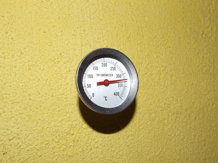

Mis nime all müüakse neid temperatuuri andureid, millega saab lõõris sees temperatuuri mõõta. Pean silmas sellist, mille saaks jäädavalt lõõri külge/sisse kinnitada. Äkki on võimalik panna siia pilt sellest vidinast, et teaksin mida täpselt otsida.

Termomeetreid olen ostnud Espakist. On suitsugaaside temperatuuri mõõtmiseks ja maksavad 5-7 euri. Skaalal on erineva pikkusega vardad taga, mis läbi seina torgatakse. Ennem puurin 8mm augu ette.

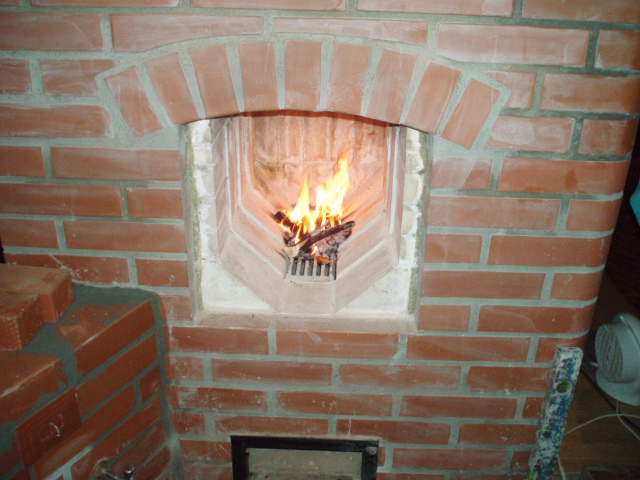

Täna sai tehtud esimene väike lõke koldesse, et näha kas toimima ka hakkab.

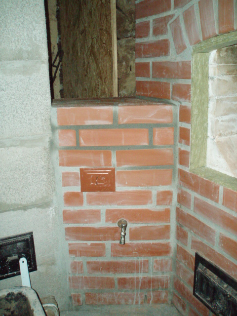

Hea, et siibri peale puhastusluuk on pandud. Veidike sodi sinna klapi vahele ja enam ei ole tihe. Omal ma jändasin sellisega....kuni vahetasin välja. Kui ta ainult toimiks,,,siis on ta väga mugav lahendus.

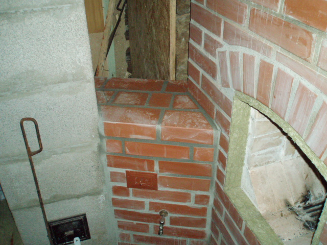

Siin pildid ka valmis korstna ühendusest. Oli soov ka termomeeter sisse panna, aga pean selle hiljem lisama. Türi Espakis sellist vidinat ei ole. Pean vähe kaugemalt vaatama.

Oled sa ise käe ka sellest plekist puhastusluugist sisse ajanud. Minu käsi jääb igastahes randme koha pealt kinni.
Jäta tule tegemine hilisemaks. Puhu nädal aega 1kw soojapuhuriga ja peale seda poole võimsusega kütma.

motamees kirjutas:Oled sa ise käe ka sellest plekist puhastusluugist sisse ajanud. Minu käsi jääb igastahes randme koha pealt kinni.
Olen proovinud ja mahtus käsi sisse ja ulatusin siibri ümbrust puudutama. Ok, proovin esmalt puhuriga. Ehk on tõesti plaatidele parem, kui kohe suuremat kuuma ei saa.

magna1 kirjutas:
motamees kirjutas: Olen proovinud ja mahtus käsi sisse ja ulatusin siibri ümbrust puudutama. .
Sellest luugist peaks saama siibrit hooldada vajadusel,aga kas saab mingit hooldust teha kui napilt näpuotsaga siibrit puudutad?Normaalne luuk kõigest eur kallim,aga jah 1 kivi vaja rohkem lõigata.

ahjuke kirjutas:
magna1 kirjutas:
Arvan, et hoolduseks kasutatakse ka abivahendeid. Kui juba käega kannatab siibri ümbrust puhastada (olen seda teinud sisse pudisenud segujääkidest, mis ladumisel tekkisid), siis ei tohiks abivahendiga see mingi probleem olla. See luuk sai valitud ka sellepärast, et oli juba kodus olemas. Kivide lõikamine poleks olnud probleem.
