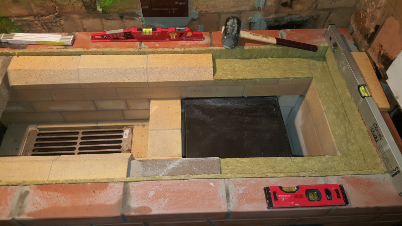

Täna siis koldekivide lõikamine ja kuivalt ladumine, kui homme tervis kannatab läheb segu ka vahele.
Mõni kivi on veel lõikamata.

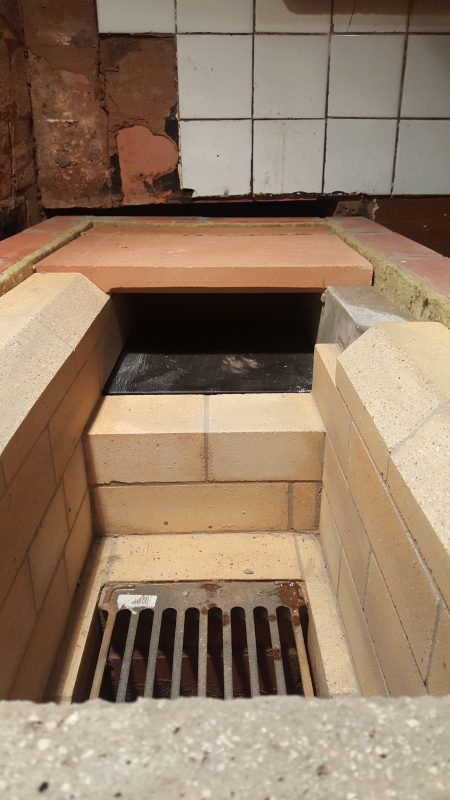

Mõni pilt ka selle nädala lõpust.
Re: Vana pliidi remont/lammutamine ja uue tegemine.
Väga viisakas töö. :good:
Viimast koldepilti vaadates tekkis mõte, et oleks saanud teha koonuskolde. Katsetasin kodus oma pliita pääl kandilist ja koonust. Peale nelja vahetust jäin ikkagi koonuse peale.
Jäta see teadmine tulevase pliita jaoks. Ära seda ilusat tööd lõhkuma hakka.

Seda lappi kivi on kohe hea vaadata koldes... ja seisab kaua... Muudes kohtades oleks servi vooder ka piisavalt hea olnud.
Rääkida pole midagi...aga mulle on seni tundunud, et lihtsaim viis pliiti teha on nii, et alguses väliskest valmis, siis ääreraud peale, kõrgus käes....ja, siis vill üleni sisse ja sisu tegema.
raga
Postitusi: 505
Liitunud: 22 Apr 2009, 23:52
On tänatud: 22 korda
Lappi kivi läheb tulega kähku pooleks, aga püsib ikka kenasti ära. Pigem mitu kihti ja õhemad. Ja et ikka pealtsüütamine on popp ja õigem, siis põlemisõhk kõrgemalt. Muidu kena töö kõik! :)

raga kirjutas:Lappi kivi läheb tulega kähku pooleks, aga püsib ikka kenasti ära. Pigem mitu kihti ja õhemad. Ja et ikka pealtsüütamine on popp ja õigem, siis põlemisõhk kõrgemalt. Muidu kena töö kõik! :)
Miks peaks lappi kivi(lõigatud 10cm laiuseks) pliidi koldes lõhki minema ja ahju koldes on ok? Pole näinud ühegi ahju kolde teema juures, et keegi oleks öeldud, et lappi kivi läheb koldes pooleks.

kiilas kirjutas:...Miks peaks lappi kivi(lõigatud 10cm laiuseks) pliidi koldes lõhki minema ja ahju koldes on ok? ...
Kisub väheke "banaani" kuuma käes ja võib prao sisse võtta. Pole vahet, kas ahjus või pliitas. Pragu on aga kindlasti erand, mis kinnitab reeglit. Lappi kivi puhul pole aga pragu probleemiks.
Muide samott mäletab lööki ja võib hiljem praguneda. Nii, et alati pole "banaan" põhjuseks

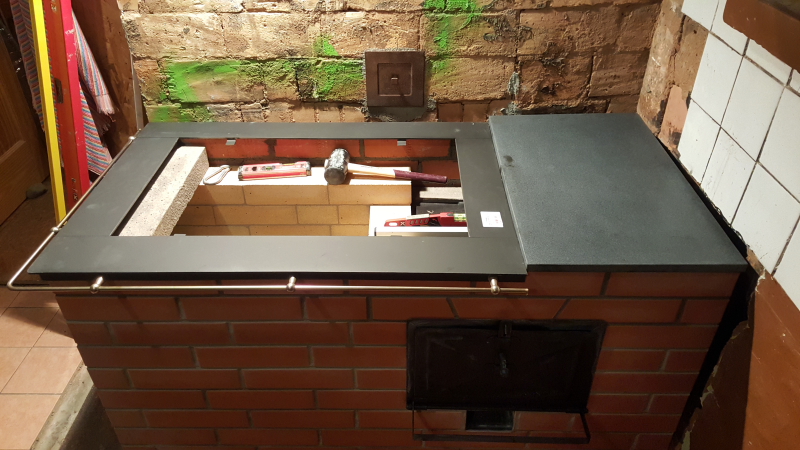

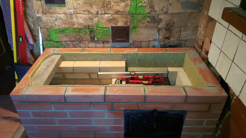

Tulin siis see nädal päev varem maale, loodan, et saan homme õhtuks tule alla. tegin siis kuiva proovi jälle, selline ta siis umbes jääb. Krt. kivi mõõtsin natuke valesti, ja ääreraud on kuradima kõver(kui keegi Valumehaanika ASist seda loeb, siis tea, et firma juhtkond on pinnimise eest pudeli sees), aga noh, pole hullu, saab hakkama. Homme siis plaan sisu ära lõpetada ja õhtuks pilpa leek plaadi alla.
Kuidas asi täpselt lõpuni teostub, need pildid siis hiljem.
Nii suure raua puhul oleks ma kaks rauda kokku kombineerinud. Praeguse puhul kisub praeahju kohal olevääreraud keereks.

äärerauale tuleb HBO+ šamott 4cm+vill serva alla, tuli otse pihta käima ei hakka,

Nuuh, valmis ta on, vähemalt esialgu jääb nii, eks hiljem näha kas tuleb teha miskeid parendusi või sai kõik :good: Pliidi ääreraua kõverust juba kirusin ja nagu zakon podlosti ikka, siis raud(läheb vana käiku) on äärerauale vastupidise kõverusega, aga noh mis teha kui paremat valikut pole.
Ei tea miks foorum pildi järjekorra sassi keerab, aga seda ta teeb. Postitan siis ühes postis vähem korraga.
