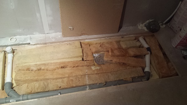

Ärge nüüd näkku lööge aga oleks siinsete tarkade abi vaja.
Pole miski ehitusmees aga läks nii ,et vannituba tuleb ise lõpuni teha.Ning väga hea oleks ise ka midagi teha.
Käsil on teisel korrusel vannitoa tegemine puitkarkass majas. Põrandatalad on 245*45 vms. Nendevaheline samm on 550mm, seal paeal on siis 22mm saepuru plaat pandud. Ning plaanis on panna sinna peale 2 kordne põrandakips. kipsid omavahel võib liimida tavalise pvaliimiga ning siis kruvidega omavahel kinni tõmmata
ning siis plaatida.
1.Kas samm pole liiga suur põrandakipsijaoks??
2.Kas pärast kannatab see põrand ka vannitäis vett ja kips ei hakka läbivajuma?
3.Kas saepuruplaadi ja kipsivahel peab olema põrandapapp?
Igasugune soovitus teretulnud. väike pilt ka
