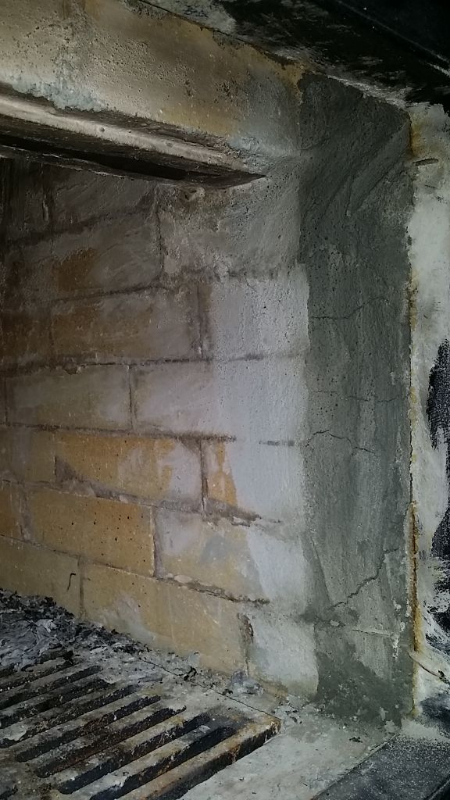

Need soovitajad vast ei teadnud, mis toimub ahju sees...sest väljast on ju ladumine suht ilus. Kahju, et üks suur vaev jälle korstnas...

Jah, milleks saagida. Kustutame kogu pottsepanduse.
Pottseppmeister "Kaminahi"

Väga tore, et teema areneb ning tekib väike diskussioon ka selle üle, miks ei saa usaldada MTÜ Eesti Pottsepad hästi tunnustatud meistreid - kas tõesti piisab vaid teoreetilistest teadmistest ning ühtegi hästi toimivat ahju ei peagi ette näitama?
Panen manusesse huviliste palavale soovile vastu tulles varem lubatud kolde punase tellise varjamise pildi.
Meistri kasuks räägib igal juhul tema siiras huvi ahju olukorra vastu ka pärast selle valmimist :) Näiteks nädalavahetusel võttis ta aega ning likvideeris lõõri seest puudulikult täidetud vuugivahe, millest immitses tuppa suitsu.

Ainus loogika on see, et müüriladujatele sellise porno eest raha ei maksta.
Re: Koldesse metallsillus?
Lihtsalt sõnu ei ole... Tegemist oleks nagu mingi vana ahjuga, mida on veidi putitatud, et paar kuud veel vastu peaks...

Minu loll ja mitte pädev silm püüab kinni ka selle, et tuharestil ei ole laiust pidi paisumiseks ruumi jäetud mis omakorda võib koldele praod sisse lükata
Tegelikult peaks mitmes kohas paisumisvuugid olema.
