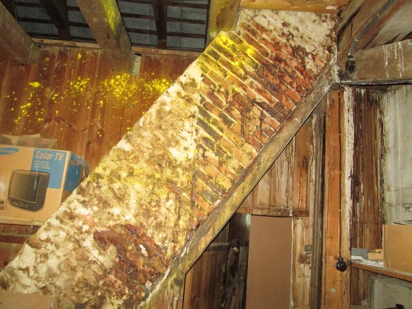

Nii, plaanis siis ette võtta 70ndatel ehitatud maja laepealse soojustamine. Hetkel on seal (toa poolt välja poole tulles) laudis, ca. 20 cm vana klaasvilla ja umbes sama palju saepuru otsas. Sooviks soojustada puistevillaga, aga küsimus on, kas see vana klaasivill ja saepuru tuleks sealt ennem eemaldada ? Lisaks aastaid tagasi oli majal eterniitkatus, mis lasi kõvasti läbi (nüüdseks juba 10 aastat uus katus olnud) nii, et ka tuppa tuli vett - kas tasuks juba sellepärast see eelnev kõik eemaldada, et näha kas vesi on ka laudist kahjustanud ?

Tuulesuunajaid ei ole hetkel, samuti pole korstna ümber tuletõkke plaati, ilmselt loll küsimus, aga kas tuulesuunajad ja tuletõke tulekb panna ka vana soojustuse (vana klaasvill+saepuru) n.ö alla ?
Mis puistevilla ja kui paksu kihina soovitate kasutada ? (laepealse pinda ca. 100 ruutu ja ütleme, et see vana soojusutus jääb alles)
Ja vana soojustuse all mingisugust aurukilet tõenäoliselt ei ole, mis sellega teha ? Kas seda on vaja, kui jah siis kas tuleks ikkagi vana soojustus üles kiskuda ja kile kõige alla paigaldada ?
Re: Laepealse soojustamine
Milleks tuulesuunajaid vaja kui laepealne jääb lahtiseks? Lihtsalt otsaviilu tippu augud ja võrk ette.
Korstna kõrvalt tasuks hoolikalt lahti kaevata ja vaadata, et seal tala korstnale liiga ligidal ei oleks ja isoleerida mittepõleva materjaliga kogu soojustuse osas. Seda peab ka edaspidi jälgima, et hiired sinna pesa ei teeks, sest korsten on soe ja tulevad sinna pesitsema. Ma ise lapiks korstna ja soojustuse vahele fiboploki,,,mida vajadusel saaks vaatlemiseks eemaldada.

Nii, tala ikka väga lähedal korstnale, mida tegema peaks ?

Robi soovitus oli siiski minu arusaamist mööda korstna isoleerimise kohta, mida peab laepealse soojustamisega seoses nagunii tegema, olenemata sellest, kas tala on või ei ole lähedal, meetermõõdus siiis 0,05 m kui see sulle isiklikult midagi annab.
triiin kirjutas: meetermõõdus siiis 0,05 m kui see sulle isiklikult midagi annab.
meil isiklikult on suva :) aitavad sind kõik siin heast tahtest ja see on võimalik vaid juhul, kui küsimusest on võimalik aru saada.
aga sulle annab teadmise, et kui selle kohapeal ei ole korstna ehituses tehtud topelt kivi tuleohutuse jaoks või nö "korstna kraed" , siis pead selle koha täiendavalt tulekindla kivivillaga isoleerima ja isegi sellisel juhul ei vasta see konstruktsioon veel tuleohutusnõuetele, sest isolatsiooni paksus (0.05m) ei ole piisav ja detail on ikka lubatust lähemal (0.05m).
nõuded leiad standardist http://www.evs.ee/tooted/evs-812-3-2013 tasub osta ja tutvuda

Tuleb ohutus tagada.
...et siis kuidas ohutus tagada? Oskad selgitada?
