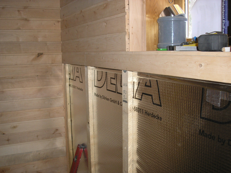

võibolla ka siit midagi! :jooma
Picture 030.jpg (561.1 KiB) Vaadatud 6516 korda

tõnu kirjutas:võibolla ka siit midagi! :jooma
Jepp!

vtl kirjutas:Kas ma saan õigesti aru, et aukude peitmiseks ei tohi esimese külje laud nurga sisse joosta vaid ulatub teise külje laudade välimise piirini ja nende laudade otsa, nurga sisse vertikaalselt tuleb see sinukirjeldatud liist. Teise külje lauad ei jookse mitte vastu esimese külje laudu, vaid vastu seda liistu?
Jepp, mõlema külje lauad jooksevad vastu peitliistu. Vaata Tõnu pilti, seal on see peitliist eelnevalt nurka löödud ja ongi augud kadunud.
