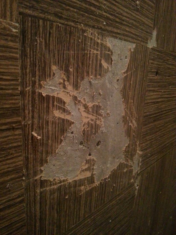

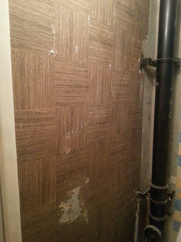

äkki keegi oskab nõu anda kuidas saaks spooni laadse toote kõige kergema vaevaga vanast betoonseinast kätte? Tundub, et tegemist on sellise spooniga nagu saepurumööblile peale kleebitakse. Tundub, et keegi on nõuka ajal suurema tüki kätte saanud ja lõiganud ruudukujulised tahvlid ja seina kleepinud, liimiga pole koonerdatud. Tükid on ka väga õhukesed. Pahtlilabidaga ja kruvikeerajaga lükates tuleb millimeetri haaval, ühesõnaga lootusetu töö sellisel kujul. Ainuke variant jääb relakaga lihvimine (lamellketas/traathari)? Niisutamine ei aita, ei ima vett sissegi.

Pildi järgi tundub, et see pole mingi spoon, vaid paberilaadne ollus, mis seinale kleebitud. Võimalik, et seal on veel mingi plastikust laminaadikiht peal, mis peaks andma kulumiskindlust ja takistab märgumist.
Mina prooviks esimese asjana kuumaõhupuhuriga kuumutamist, mis teeb liimi pehmeks ja siis üritaks seda sodi servast järjest pahtellabidaga maha lükata nagu vana värvi.

Veega niisutasin 20-30 korda, ei ima vett sisse, nagu plastik, sellepärast pole ka tolku, Hetkel proovin jämeda traatkettaga lihvida, algus tundub paljulubav (patsipunutud ketas stiililt). Kuumaõhupuhurit pole hetkel kahjuks käepärast, et proovida.

Esimene emotsioon oli liiga optimistlik - lamellketas ja traatketas võtsid esimesed 1-2 väikest ruutu normaalselt, siis kulus ketas vist ära ja suhteliselt tühi nühkimine algas. Ja muidugi meeletu tolm.
Kuna tegemist on siiski väga tugevalt seinas oleva materjaliga (nagu ka piltidelt näha), selline tunne nagu lihviks epo vaiku, siis otsustasin et jääb seina see asi. Õnneks ei ole materjal ka üldsegist libe pealt, üsna kareda pinna tekstuuriga, siis esialgu on plaan see seina jätta, vajadusel karestada üldiselt ja mingi nakkeaine peale tõmmata. Halvemal juhul kips peale kleepida aga väikese ruumi puhul on iga cm oluline.

Kuumaõhupuhuri tulemus - üllatavalt positiivne. Sulatab liimi nätsu taoliseks massiks ja vaikselt pahtlilabidaga lükates saab kattematerjali maha, üsna sile ja liimivaba pind jääb alles. Ühesõnaga tundub, et viin kuumaõhupuhuriga töö lõpuni. Aega küll võtab - ca. 5-10 minutit ruut aga selle eest tolm olematu. Ebameeldivat lõhna tekitab aga aken/rõduuks lahti hoida ja 3M mask näo ette ei ole hullu. 1/4 tööst tehtud 2,5 tunniga.
