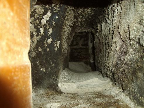

Miks küll kirjutas:Vaadake ja mõelge kuhu veel see va raip tuhka läheb!
"motamees" enda ahjust pilt!
No tere Meerits, jälle tagasi.
Ikka kasutad sa laimamise võtteid. Võtad endale sobiva pildi, mis ilma teise pildita annab väära ettekujutuse olukorrast.
Loomulikult satub osa tuhka kanalitesse. Sellepärast ju tehaksegi sinna puhastusluugid. Samas tõid sa vale pildi näidiseks. Tegelikult pole seal niipalju tuhka. Kuna puhastusava asub nurgas, siis seal ka gaasid pööravad. Õhuvoolude mõjul tekib sinna jalgratta treki sarnane moodustis. Tolmuimejaga tuhka eemaldades sain seda hästi jälgida.
Tegelik olukord lõõris oli järgnev.
Tegelik pilt
Tegelik pilt
Seda saavad ka kõik otse vaadata. Jutuks olevad pildid lehe allosas.
http://www.kodusoe.ee/foorum/viewtopic. ... 8&start=15

Hakkab looma :) Ma olen alt üles korstent pühkinud ja peale pühkimist polnud korstnajalast pea miskit välja võttan, aga pühkimise hetkel tuli korstna otsast paksu must lahti hõõrutud tahma. Neid soome tüüpi ahjusid on ikka väga palju puhtaks tehtud ja nähtud mis seal sees toimub, kuhu mida koguneb, mida koguneb, millist koguneb jne. Tahan oma jutuga sinnamaale jõuda, et sinna ahju alaossa koguneb päris palju lendtuhka. Miskit jääb sinna pidama, aga suurem osa läheb korstna kaudu lendu ikkagi. Saaks nüüd teada palju sealt korstnast välja läheb teda? :?
