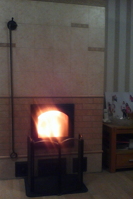

Ma usun, et kerise kivi puhtaks põlemina pole päris korstnapõlengu moodi, pigem nagu kolde puhtaks põlemine, seega täitsa normaalne nähtus. Muidugi pealt süüdates ja Austria koldega vist ei tahmugi väga ära või oskab keegi öelda? Enda ahju küttes ja jube palju kordi korstnatossu jälgides hakkab mulle nii tunduma.
Re: Kuidas põlemine kulgeb.
raga kirjutas: Enda ahju küttes ja jube palju kordi korstnatossu jälgides hakkab mulle nii tunduma.
Ooda nüüd, mis ahi sul endal ka ongi :scratch:
Täna rääkisin pika jutu tunnustatud pottsepaga ja tunnustatud kütteteadlasega ja ma sain aru, et varu on meil veel kõvasti, et ahjuturul edasi püsida.
See kõrge kolle, mis oli kõigile näha Nurgakivis, see põleb nii puhta valge suitsukesega, et ise ka ei taha selle eurukisa peale seda uskuda. Kuna kolle on kõrge, soojenevad koldeseinad sedavõrd, et ahju välisküljed on väga ühtlaselt soojad, ühtlasemalt kui madalama, tavalise koldega. Iga magistrant võiks sealt saada materjali oma magistritööks ja ...

Vot kuldsed sōnad tunnustatud kütteteadlaselt. Ainult see arusaam, kuidas ahjuturul edasi püsida, tuleb kuratlikult aeglaselt. Vaatan koldes pole ainult kōrgus muutunud, kadunud ka külgmised ribid. Tubli, tahad ennustan, mis suunas edasi?
No eks selles koldes aja häda häda taga. Need ukseklaasi tagused seinalōiked peaks kōigepealt kaduma ja kolle ikka ukse laiune olema. Pigem vōta kōrgust vähe maha. Siis muidugi see kurikuulus V koldepōhi. Sealmaal olles saad juba aru, et seda resti kah vaja ei lähe. Aukude tegemine koldeseintele juba selge, teed peast
mōne arvutuse ja saadki aru, et tuleb ikka pilud teha ja kindla suurusega. Asi see pōlemisōhk siis sinna piludesse juhtimine niiväga on. Jääme pōnevil arenguid ootama.

No ma kuskil mu arust juba mainisin, et endale sai soome ja austria uue suuna hübriidkrants+omalooming. Kolle sai kõrgemapoolne, ukse kõrgus ca 60 laius ca 40. Uksega alustas üks kõva metalli mees ja lõpuks lõpetas teine, kes ka väga proo, aga ma ei teadnudki, et ta peale keskat läks metalli peale. Esimesel oli ajaleidmisega probleeme suurte treppide ja katelde kõrvalt. Minul sai kannatus otsa :) Ei uskunud nad kumbki, et uks võib moonduma hakata. Ma muidugi pelgasin, sest kolle suur ja temp kõrge. Selliste tingimustega hälbed kergelt tekkima. Aga lõpuks siis jäi nii, et elame näeme ja siis mõtleme edasi. Esmamulje oli uksest muidugi väääga tore, täpselt selline visuaalselt, nagu tahtsin. Mingi happega mässas! Kõik sirge ja tihe ja õhusüsteem oli ka poe omadest palju mõistliku, kogu õhk tuleb terve klaasiraami ulatuses. Kui esimesed tuled olid tehtud, siis nagu oli kõik ok, mingi aja peale hakkasin märkama mikro vahet ukse ja raami vahel, siis süütasin veel altpoolt ja tuli oli praktiliselt vasta raami ja rauda, no vähemalt 50 cm pikkade puudega. Siis ma veel ei jälginud, mis korstnast tuleb. Igatahes peale seda hakkasin ust jälgima loodiga ning tundus, et ajapikku ikka kõverus kasvas. Lõpuks ei julenud enam rohkem, kuna äkki klaas teeb prõksti ära ja paha lugu käes. Metalli mees oli muidugi natu kurb, aga selge see-teeme siis tugevamaks. Kuna siseraam oli tehtud lattidest ja punktkeevis, siis tegime selle täiskeeviseks ning ennem ajas ta ääsil siseraami siseküljed punaseks ning peksis vähe pingeid maha. Peale seda ajas kogu raami tulipunaseks ning max hälve oli ca 3mm. Ühe vana väikse ruudulise malmuksega tegi sama loo, kah läks kõveramaks punasena ca 2 mm. Nüüd siis uks uuesti ees, seekord kinnitasin peene punase külge, mitte pika kruviga šamotti. Kolle on loomulikult täpselt ukse mõõtu või vastupidi:) Uksega on nüüd nii, et häda lööb ikka välja, aga ehk vähem, kui jahtudes lähed tagasi sirgeks, nüüd süütan pealt ja ukse jätan nõks irvakile. See mis pitsist välja läheb ja termomeeter näitab, mulle igatahes meeldib. Hetkel on leivaahjuga pliiditegu pooleli, ei teagi, mis kolle siis teha?!

Raga kirjutas:Hetkel on leivaahjuga pliiditegu pooleli, ei teagi, mis kolle siis teha?!
Kui leivaahjuga, siis pole ju palju ruumi nagunii. Omal kodus olnud norm. suurusega pliita kolle ja rahul ...seni kuni proovisin suuremat. Tunduvamalt lihtsam ta on kui ei pea iga 20 min. puid lisama ja ei pea pliitale eraldi puid tegema.
raga
Postitusi: 505
Liitunud: 22 Apr 2009, 23:52
On tänatud: 22 korda
Standard raamistikku niikuinii ära ei mahu. Leivaahi 40 lai, kolle 27 cm. Ma mõtlen, kas teha miskit katusemoodi asja, sest ega ma väga pliita ees higistada ei taha.
