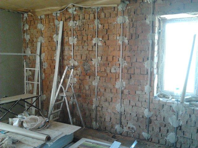

vuuk kirjutas:... Siinkohal oleks minul ja vast teistel foorumlastel huvitav teada, mis maksab 0 tolerantsiga krohvitöö m2?
1,5-x korda rohkem, olenevalt aluspinna kõikumistest. Kui mul on vaja vana telliskivist seina, kus kõikumine on kuni 50mm ja vaja paigaldada korraliku tulemuse saamiseks majakaid, siis ei saa see kuidagi olla hinnalt samaväärne korralikult laotud müüriga.
2012-06-20 11.57.10 (2).jpg (60.65 KiB) Vaadatud 8307 korda
