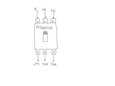

Ehk oskab mõni spetsialist anda hüva nõu:
Väljast tuli majja kunagi 3 faasi, kuid hiljuti avastasin, et 1-faas (pildil vasak (1) on kadunud.
Kas võib näiteks 2. või 3. sissetuleva faasi ühendada nr. 1-ga, et peakaitsmest väljuksid 3 faasi?

Kõige õigem on viga ülesse otsida ja see kõrvaldada.
Peakaitsele tavaliselt ligi ei pääse, see on ju plommi all.
Kuid hädaga on seda trikki ajutiselt tehtud - peatingimus on et sul ei tohi olla 3 faasilisi elektrimootoreid kasutusel.

Lapi parem see puudulik faas ära. Selle kokkuühendamisega ei saa ju 3 faasi. Ja kui sa selle kuskil kokku ühendad ning siis mingil segasel põhjusel see puuduolev tagasi tekib on jälle igavene jama.

Vahurest kirjutas:hiljuti avastasin, et 1-faas (pildil vasak (1) on kadunud
Mismoodi sa selle faasi puudumise kindlaks tegid? Ja kas jutt on maja peakilbist või EE liitumiskilbist?
Re: Üks faas on kadunud.
Suure tõenäosusega ei anna kaitse faasi läbi - vaheta ära. Kui on plommi all, siis kutsu rikkebrigaad. Nemad teevad kindlaks, kus katkestus on. Kui viga on kaitsmes, siis telli plommide eemaldus ja vaheta kaitselüliti ära. Ära silda!

Tegemist on nõukogudeaegse maja peakilbiga. Pealüliti (automaatkaitse) on ka nõukogude aegne. El.juhtmed on ühendatud pealüliti külge poltidega ning need ühendused on nähtavad. Testriga saigi kindlaks teha, et üks faas on puudu.

Kas kaabel läheb edasi õhuliini posti otsa? Kui jah siis shit happens. Põhimõtteliselt on sul vaja tellida tõstuk koos remondibrigaadiga ning kontrollida liini otsas olevad ühendused üle. Väga tihti ongi viga kas kaablis endas või on ära ussitanud ülaltühendus (N:on kasutatud kiirühendusklemme). Ja EL poolne liini väljalülimine maksab kena kopika, võimalik kaablitööde maksumus võib olla paras varandus.
Veelkord vaata kaabliotsad peakaitse all üle, äkki on seal halva kontaktiga mingi jama.

Kaabel läheb edasi õhuliini posti otsa. Peakaitsmesse ei tule sisse ühte faasi. Tahakski leida ajutist lahendust ning tahaks teada, kas tohib sildada töötav faas mittetöötava faasiga, või peab ikkagi pöörduma elektririkkesse? Või on mingid muud võimalused olemas?

Ennist vastasin, et sildamine toimib, olen avariikorras ise seda nippi kasutanud. Sildamisel on kaks aspekti, mis on kerged ununema kuid ohtlikud. Sildamisel 3 f kaablit kasutav neutraal saab 2 faasi ülekoormusega topeltlaksu, kaitse selle ülekoormuse eest ei kaitse. Ka peab olema tagatud, et särts tagasi ei läheks, juhul kui kaabel terveneb siis on faasidevaheline lühis. Veel, pliidid ja muud 3 f tarbijad tuleb eelnevalt võrgust lahutada et jama poleks. Näiteks minu juhtumil võis 3 faasiline pliit siiski töötada sedasi 3 f võrgus sildjuhtumil.
Loomulikult organiseerisin faasi remondi ja kõige vastikum oli pinge all vigase kaabliotsa remont aga see jäi minu enda vastutusele (EE küsis müstilisi summasi tänava liini väljalülimise eest mistõttu isoleerriided, kummikindad ja vastavate tööriistadega sai äraussitanud kaabliots lapitud).

Ära kuula Kalvist. Kõigepealt on sul vaja teada, kas rike on sinu või Elektrilevi vastutusalas. Ühesõnaga 1343 helistad ja ütled, et faas puudu(keegi selle eest sinult raha ei võta). Äkki üldse alajaamas sellel fiidril 1 faas läbi.

Kui sa üldse midagi sildad, siis võta puuduva faasi ots ENNE peakaitset lahti ja ühenda puuduva faasi ots L2 või L3-ga PEALE peakaitset.

kõik muudkui sildavad ja ühendavad siin. kas peakaitse on plommitud? keegi ei tohiks sinna otste kallale pääseda ilma plommi maha võtmata.
ja esimene asi üldse, nagu siin ennem soovitati, on pöörduda elektrilevi riketesse. kui su kaitsmel on plomm, siis kaitsele eelnev ühenduskaabel on üldjuhul elektrilevi vastutusel.

Elektrilevi rikketelefon 1343 on tasuta. Kuna rike võib olla Elektrilevi vastutusalas, tuleb brigaad tasuta kohale ja vaatab, kas probleem on sinu või nende kaablites ja ühendustes. Kui viga on enne liitumispunkti, parandavad nad vea enda kuludega. Õhuliinidega ühenduste korral on sageli liitumispunktiks ka posti otsas olevad ühendused ja on olemas ka võimalus, et vea otsimine on tasuta, aga parandustööd käivad kliendi kulul. Kui Elektrilevi pakutud hind on liiga kallis, võib töö tellida ka teistelt elektrikutelt, kellel on vastav pädevusklass (lubatud teha töid pingestatud kaablitega). Isegi juhul, kui rikkega klemm on enne peakaitset ja arvestit.

A mis siis on? Kui staarman ei levi või kaagid laamendavad, siis võtad ju telefoni ja helistad ja kurdad muret?
Helistad 1343, nende asi on tegeleda riketega, mis on enne liitumispunkti (plommitud osa). Ütled, et faas on vist puudu ja nemad ise tulevad ja lahendavad mure ära. Kui tuleb välja, et rike sinu paigaldises (pärast plomme algav plommimata osa), siis kas ostad neilt teenuse või vaatad ise, kuidas saad. (b)
