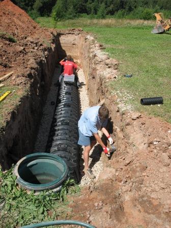

Septiku panin http://www.puhastid.ee/septikud/
Imbväljaku asemel panin tunneli http://www.puhastid.ee/imbsusteemid/
Imbtunnel 12 inimesele
