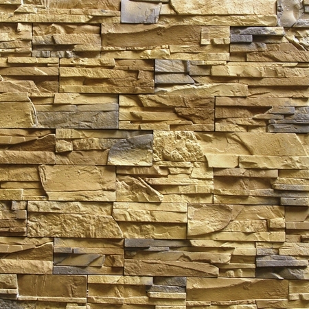

Kas on kellelgi kogemusi manuses dekoratiivkivi pagaldamisega?
Millist morti peaks kasutama kui sauna kerise taha panna?
Ette tänades!
Ette tänades!

Nüüd siiss kivid seinal, kuid mõnes kohas on vahed. Mida saaks kasutada vahede täitmiseks? Kas tava toonitud silikoon? (Pilt on manuses)
Ette tänades!

Ise arvan, et silikooni võiksid küll ära unustada! Ennem võiksid vahede varjamiseks kasutada kasvõi sobivat tooni vuugisegu, mida saad edukalt sinna prikku pigistada, kasutades kilekotti, mille nurk maha lõigatud, a`la tordiprits.KPP kirjutas:Nüüd siiss kivid seinal, kuid mõnes kohas on vahed. Mida saaks kasutada vahede täitmiseks? Kas tava toonitud silikoon?
Aga kõigepealt pane keris korraks paika ja vaata kui palju neid vahesid jääb näha ja kas sa leilitamise ajal neid üleüldse näed. Äkki oleks enne leili vaja rohkem õlut juua, juttu jätkub sõpradega kauemaks ja ei pane neid vahesid tähelegi?
Tegelikult ma tean, et kui midagi on hakanud viimistluse juures häirima, siis see tihtipeale jääbki häirima ka tulevikus. Ja veel tegelikumalt, homo sapiens on väga kohanemisvõimeline ja harjub kõigega. Ka vuugivahedega!

Kas vuugisegu kuumusega paisudes välja pudenema või kive lammutama ei hakka?Urmas kirjutas:Ise arvan, et silikooni võiksid küll ära unustada! Ennem võiksid vahede varjamiseks kasutada kasvõi sobivat tooni vuugisegu, mida saad edukalt sinna prikku pigistada, kasutades kilekotti, mille nurk maha lõigatud, a`la tordiprits.
Ütleme nii, et ma ise ka kasutaks saunas ainult naturaalseid materjale stiilis puit ja kivi, aga temperatuuritaluvuse kohapealt ei ole ju mingit probleemi - mitmed silikoonid (nt. Soudali omad) taluvad tahkunult temperatuure kuni 180 kraadi.

Ohutuskaugus sõltub konkreetsest kerisest ning konstruktsioonist. Elektrikeristel (pildil on näha toitekaabel!) üldiselt oluliselt vähem, kui puitkeristel.scoopy kirjutas:Ja mis materjaliga sa jätkad sealt, kus kivid lõppevad? Puit peab olema kerisest teatud kaugusel, peast enam ei mäleta. Tuleohutusnõuded.
Näiteks minu saunas oleva Harvia Figaro ohutuskaugus külgseinast on 30mm (jah, 3cm!) ning esiosast 100mm.

Ei usu, et hakkab kive lammutama ja välja pudeneb! Pilti vaadates ei tundu need praod seal nii hirmuäratavalt laiad.vtl kirjutas:Kas vuugisegu kuumusega paisudes välja pudenema või kive lammutama ei hakka?
Arvan, et silikoon läheb ennem vuukides koledaks kui vuugisegu ja kui segu pudenebki mingi aja pärat välja, saab ju uuesti vuukida. Aga hakata silikooni värskendama kui ta on koledaks läinud, on kümneid kordi vaevanõudvam tegevus. Ära taha seda(silikooni eemaldamist) teha, eriti looduskivi pealt!
