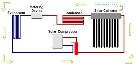

Unkas kirjutas: ....Ma üldse ei imestaks, kui soojades maades hakatakse üha enam päikesekollektoreid kasutama ka ruumide jahutamisel (õigemini küll energiakulu vähendamisel, mis on seotud ruumide jahutamisega) - kuidas seda juba tehakse, saab vaadata http://www.sednaireeurope.com/index.php ... -principle
Mis on selle vidina tööpõhimõte?
Sisuliselt aurumasin, mida kütab päike ja mis siis ajab konditsioneeri ringi?
Palju kasutegur tuleb?
Kas poleks tõhusam panna PV paneel - tänapäeval on paremad 20 % kasuteguriga ja saadud elektriga konditsioneeri ringi ajada?

Hiinakad reklamivad neid Solar conditsioneere juba amu aga minu arusaamise järgi on see vastuolus külmutus seadme töö põhimõttega.Lihtsalt ööldes on nii et kui küttad siis välisosa peaks olema päikese käes ja sis kui jahutad siis oleks välisosa varjus jahedamas kohas. :scratch: :hello: Parem variant on ikka elektri paneelide kasutamine aga nende maksumus tulep päris suus et ära toita 1kW soojuspumba
http://www.ultimatemarket.com/Published ... 13inverter
1361999338solar AC diagram new.jpg (124.58 KiB) Vaadatud 6922 korda
