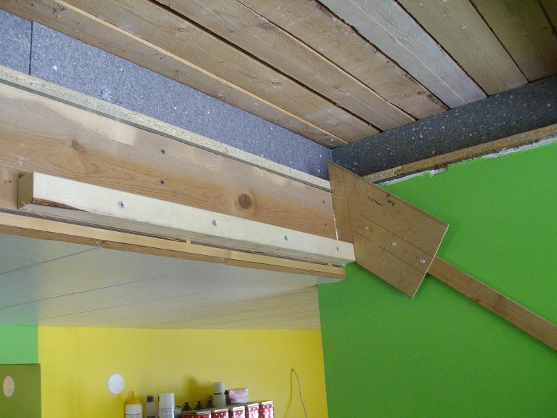

Jätkan siis viimase osaga, praktselt sama töö vaja teha mis eelmise jupiga, arvutused, šabloonid, toed, freesimine, jne.
paberimajandus
paberimajandus
ülemine tugi
ülemine tugi
šablooni alumine osa

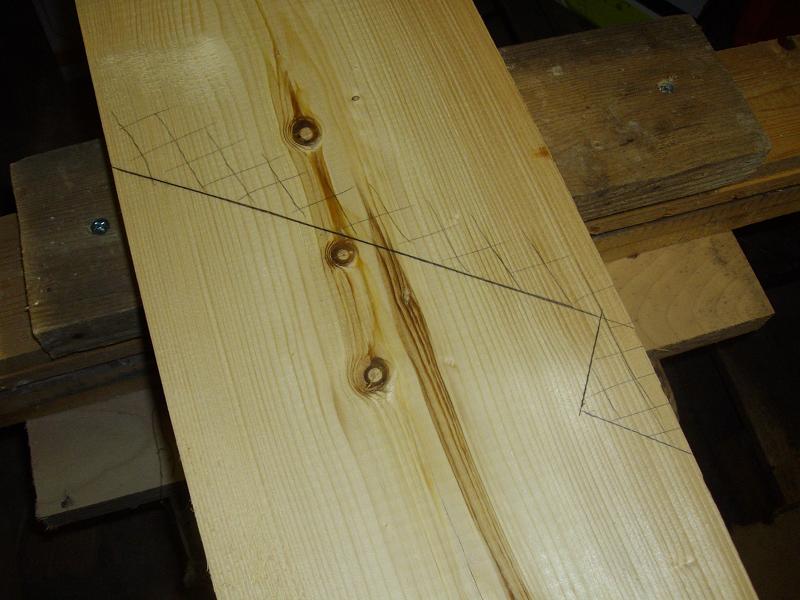

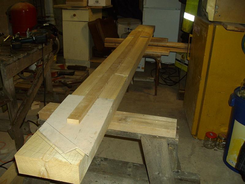

Emapuude löikamiseks modifitseerisin natukse vana šablooniotsa ülemise osa nurka ja alumise tegin uue.
šabloon emapuu jaoks
šabloon ülal
šabloon ülal

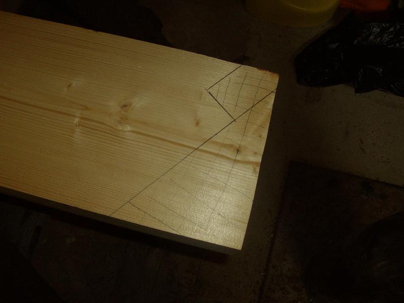

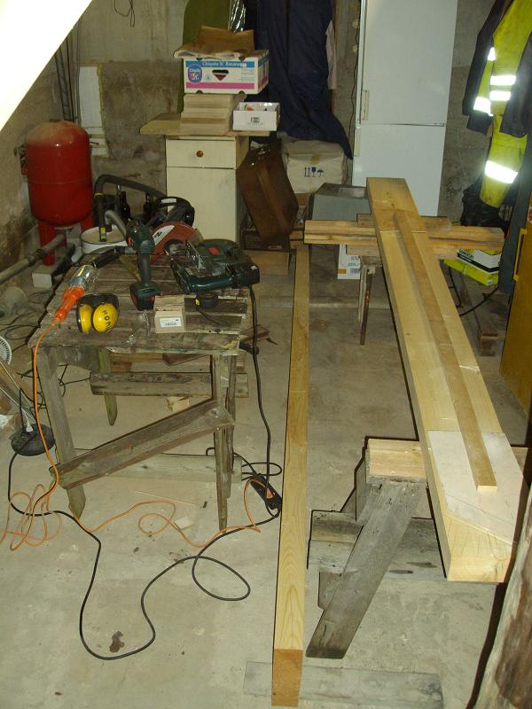

Kui köik klappis, siis löikasin emapuu välja, sama asi ka teise poolega. Töökohaks kelder kahe pukiga, nagu ennist:
töökoht
töökoht
märkimine
märkimine
märge all
märge all
märge ülal
märge ülal

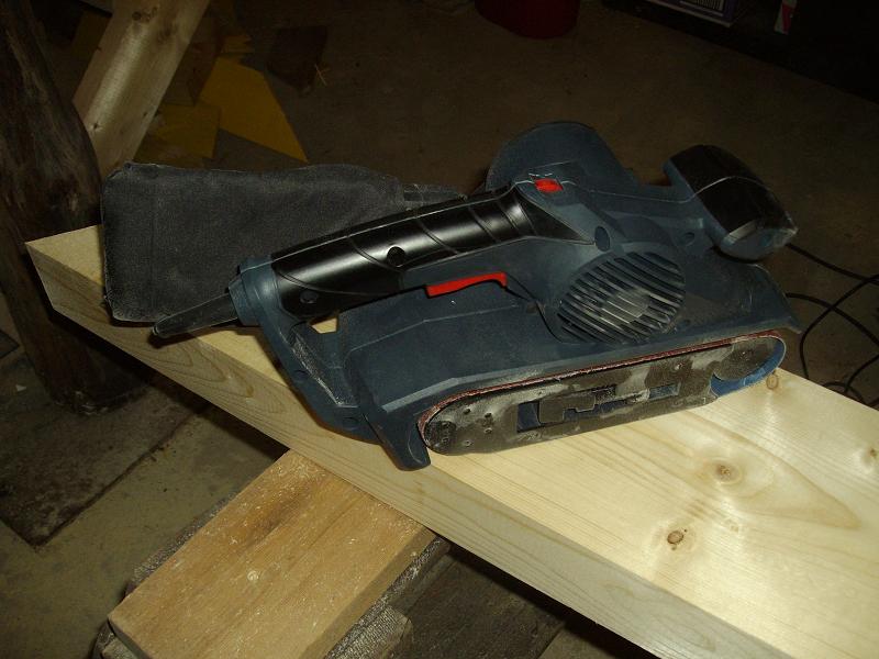

Laenatud sai ka jöulisem lihvimismasin liivapaberiga kui mul ennem oli, vibra vs lint:

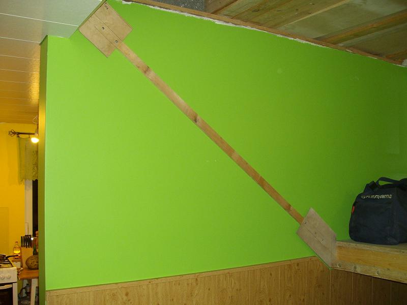

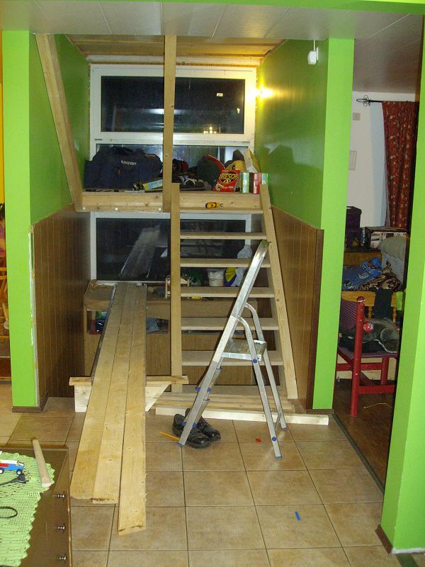

Kiired kindlad jalgealused tellingud ja vöis astmete kohti märkima hakata. Seekord astumise körgus körgus 197 mm ja köige viimane jällegi väiksem, kuid nii jagus köige paremini, et esimene aste on vaheplatega samas tasapinnas ja viimane aste jääb seekord ülemise 5x5 prussi peale ... ilusam.

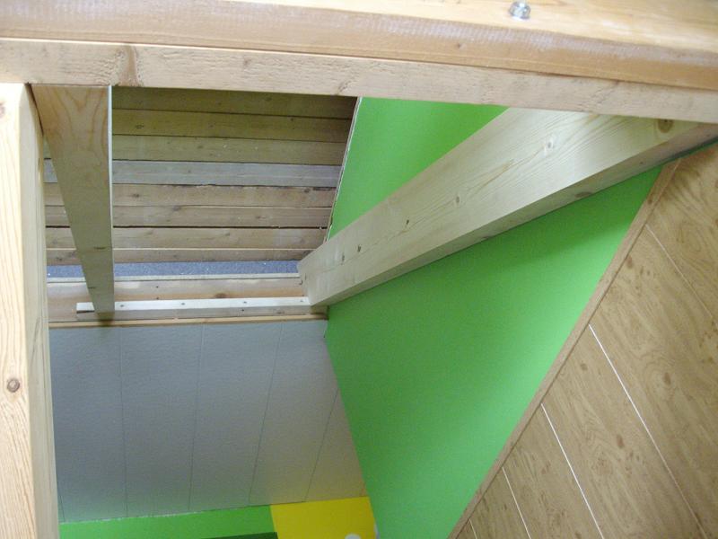

Astmete osas vöib tööd löpetanuks lugeda. Detailid on valmis ja kuivproov on tehtud. Nüüd veel vaja korra maha tösta ning liimiga kokku panna ja jäädavalt paika. Seekord lasin emapuud astmete külge kruvidega.

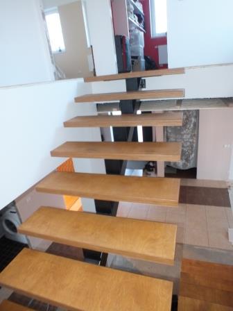

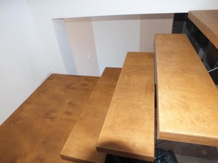

Omal viimistlesin 50 mm kasevineerist astmed Osmo toodetega, plaanis viimased 2 astet täna paika kruvida.

Osmol on õlid, mida teoorias ei pea enam katma. Ehk siis ostsin Osmo õli, tooniga, http://www.osmo.ee/epood/vaata/6. Lihvisin 100 paberiga, kandsin pintsliga peale ning 10-15 min pärast hõõrusin lapiga liigse maha. Köögimööbli mees, kes ka treppe teeb, ütles, et tema enam muud pinnakatet treppide juures ei kasuta. Mina ostsin juurde mingi katva vahendi, vist oli see: http://www.osmo.ee/epood/24 mis peale kuivamist jäi kare (nagu lakk peale esimest katmist ja kuivamist). Lihvisin mingi 240 või veel peenemaga üle, hästi libedaks muutus. Vesi muutub tilkadeks pinnal. Plaan on teist korda veel katta, aga mitte kohe, vaid siis, kui elukorraldus paigas.

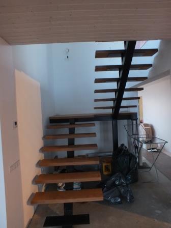

Mõned Osmoga viimistletud trepi pildid.
