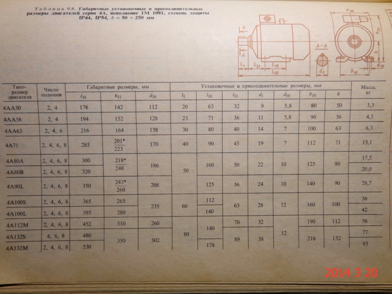

Olaf
Postitusi: 374
Liitunud: 30 Aug 2010, 12:29
On tänatud: 11 korda
Re: El.mootori mähiste tuvastamine
Kõik nagu klapiks , ainult... sel puhul oleks mootori kaal 93 kg minu andmete põhjal kahe pooluse puhul ja võimsus aga 11 kW. Seda annab ka tugeval mehel tõsta. Kas see alumiiniumkorpusega mootor kaalub nii palju.
Mõned andmed: 4A132M 2,4,6 pooluse puhul võimsused vastavalt 11 kW, 7,5 kW, 5,5 kW, kaal 93 kg
4A132S 4,6 pooluse puhul võimsused vastavalt 7,5 kW, 5,5 kW ja kaal 77 kg
Mul on Спавочннк по электнческим машннам 1987
selles on peensusteni toodud kõikvõimalikud mõõdud eri tüüpidel eri kiiruste ja võimsuste korral. Nad siiski erinevad. Võib-olla võtab teemaalgataja siiski vaevaks mõõta mõned toodud pikkused ( näiteks võlli kõrgus kõigepealt ???) mõõta ja kui vaja ka kaaluda. Võlli läbimõõdu 38 mm puhul on kiirus väiksem kui 3000 p/min.
Ma ei viitsi neis vene lehtedes sobrada, skannimise võimalus praegu puudub.
Viimati muutis Olaf, 20 Mär 2014, 15:04, muudetud 1 kord kokku.

Kirjeldatud mootor ei vasta kataloogi andmetele. pakun et see ümbermähitud mootor on lääne või muu päritolu. Võlli kõrgus aluspinnast 130 (132) määrab otseselt ära mootori võimsuse, vene standardite järgi ( 4A seerial) tuleks siis 11 kW sünkr. kiiruse 3000 korral ja 7,5 kW 1500 ja 1000 puhul. Kaal on jah tal kahtlaselt väike.
Ka uuema ja kergema mootori seeria АИР andmed ei sobinud.
Kui see mootor ikka käima läheb, siis pakun, et see on madalapöördeline ja võimsus u. 5,5 kW. Ümbermähitud võib see olla ka teise kiiruse peale, kui originaalis oli. Nagu öeldud, saab tahhomeetriga kiiruse kindlaks teha.
Miks seda mähiste kolmnurka ühendamist vaja on? Kui mootor on mõeldud töötamiseks tähes, siis langeb mähisele faasipinge 230V, (liinipinge 3x400 V puhul), kolmnurka ühendatult langeks aga juba 400 V ja mootor põleks lihtsalt läbi.
Püüdsin kataloogiandmetest teha ka pildi, jäi üsna udune.
