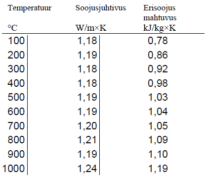

Pottseppadele kes tunnevad huvi Power Stone materjali kohta saame pakkuda Wolfshöher Tonwerke rasket salvestusšamotti HST, mis kindlasti võimaldab Salzburg ahjuga sarnaseid printsiipe ise projekteeritud ahjudes ära kasutada. HST akumuleeriv šamott kaalub 2900kg/m3. Lisan manusesse ka HST šamoti füüsilised omadused.

rokikas kirjutas:See et teda Soomes palju ostetakse väga imestama ei panegi sest ega ju ahjul otseselt midagi viga olegi. Meeleoluloojaks/abi/avariikütteks täitsa sobiv ju. Või näiteks suvilasse kus vaid nädalavahetustel ollakse.
Andrus Schults kirjutas: Argumenti, et ahi sobib vaid suvila kütmiseks ma tõsiselt ei võtaks. .
Sa Andrus ise loed ka :blush:
Ära sa ennast tõesti tõsiselt võta siin.
Re: "Salzburg M"
Andrus Schults kirjutas:Mis puudutab ahjude transporti kliendi koju, siis Kaminakoda sellist teenust ei paku kuna meie ei ole transpordi ega kolimisteenusega tegelev ettevõte.
Seda ei ole ka sealne ahjumüüja aga parema klienditeeninduse huvides (!!!) on nad transpordiettevõttega diili teinud ja selle maksumuse ahju müügihinnale sisse arvestanud st. kui ise järele minna siis saab ahju kätte ilmselt veelgi odavamalt!
Andrus Schults kirjutas:kes tunnevad huvi Power Stone materjali kohta saame pakkuda Wolfshöher Tonwerke rasket salvestusšamotti HST, mis kindlasti võimaldab Salzburg ahjuga sarnaseid printsiipe ise projekteeritud ahjudes ära kasutada. HST akumuleeriv šamott kaalub 2900kg/m3. Lisan manusesse ka HST šamoti füüsilised omadused.
Kas "poverstone"l samad näitajad?

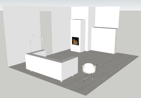

Vaatasin läbi Raidkivisse saadetud päringuid ja kahjuks musketäride küsimusi ei leidnud? Minu e-posti aadress on iga postituse juures olemas. Lp Ahtos palun saadke oma küsimused otse minule.

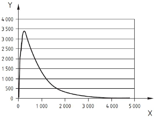

Salzburg ahjud on toodetud vastavalt standardile. Sama standard esitab ka nõudmised tarbija kasutusjuhendile ja Salzburg ahju juhend ka sisaldab kõiki seadme käitamiseks olulisi üksikasju.

Andrus Schults kirjutas:Salzburg ahjud on toodetud vastavalt standardile. Sama standard esitab ka nõudmised tarbija kasutusjuhendile ja Salzburg ahju juhend ka sisaldab kõiki seadme käitamiseks olulisi üksikasju.
Kas ka siis, kui inglise keelne juhend ja eesti keelne juhend on vastuolus?

See on küll targutamine aga see viga tundub pärinevat saksakeelsest juhendist (küttepuid ei lisata 5 korda vaid kollet täidetakse 5 korda).
10-t 2-ga jagada oskava inimese jaoks on siiski asi arusaadav?
Lp. Andrus Schults, ma oskan Teie pandud graafikut lugeda ja sama ka viitel olevaga, aga see ei vasta mu küsimusele.
Kui õieti aru saan, on tegemist siiski parameetritega mis on lähedased maksimaalsele ? Seda oleks küll 6h ahjukütmine? Vähemal juhul on ka võimsused teised.
Sellest tuleks asjatundmatuid kliente informeerida? Tarbija eksitamist ei vabanda vastavus standardile.... arvan ma.
