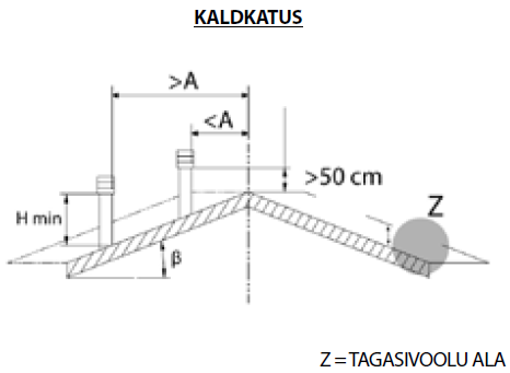

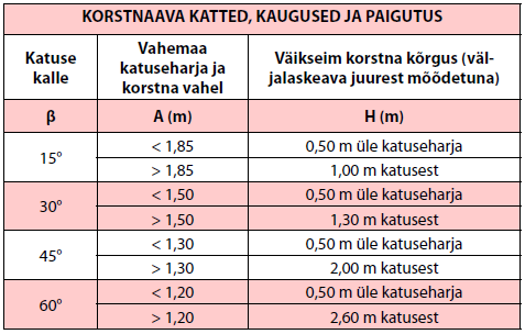

KORSTNAAVA KATE
Korstnaava kate peab vastama järgnevatele nõuetele:
™™ selle siseläbimõõt peab vastama korstna siseläbimõõdule;
™™ selle väljalaskeosa ei tohi olla madalamal, kui kaks korstna siseosa;
™™ olema paigutatud nii, et vihm, lumi, võõrkehad ei satuks korstnasse ja nii, et ka ükskõik millisest suunast puhuva tugeva tuule korral oleks põlemisproduktide väljutamine siiski tagatud.
™™ olema paigutatud nii, et oleks tagatud piisav põlemisproduktide hajumine ja lahjenemine, kuid samas nii, et see jääks väljapoole tagasivoolu alast, kus võib hõlpsalt tekkida vasturõhku. Selle ala suurus ja kuju sõltub katte kaldenurgast.
Seetõttu tuleb kasutada allolevatel joonistel näidatud miinimumkõrgusi.
™™Korstnaava kattel ei tohi olla mehhaanilisi sissetõmbevahendeid.
seade või ventilatsiooniseade tekitab vastupidist tõmmet.
Püsiavad kõrvalruumis peavad vastama ülalkirjeldatud nõuetele.
Kõrvalruumi ei tohi kasutada garaaži, põlemisohtlike materjalide laoruumina ega mingiks tuleohtu kaasa toovaks tegevuseks.
Väikseimad korstna kõrgused.PNG (31.95 KiB) Vaadatud 5560 korda
Tagasivoolu ala.PNG (31.61 KiB) Vaadatud 5560 korda

Jooniselt lugedes on mul tõesti korsten liiga madal ja sellest ilmselt probleemid alguse saavad. Homme katsun pildi ka teha ja siia sokutada.
