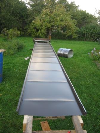

Põhjused võivad olla liiga õhuke plekk, alla 0,45mm. Lasid ka ehk mingil ajal need kruvid vähe kõvemini kinni? Võib-olla harjalt ka kruvid roovide sees ... eks plekk paisub suht palju ja on nüüd välja veninud. Sel põhjusel ei aita ka liimimine. Kui ikka lahti võtad, siis proovi need paanid negatiivse kumerusega eelpingestada. Ehk painutad paani põhja pikuti kumeraks. Seda tuleb tundega teha, et päris volti ei suruks.
Omaette klass oleks muidugi paanidel veel risti mõikad sisse ajada/suruda. Katus tuleb siis mustrisse ajada. See nõuab aga rohkem nuputamist ja kuldseid käsa ;)

Robilt tellige juba mõigastaga risti jäigastatud paanid... ;)
