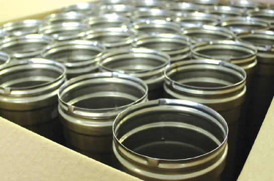

Paigalda 180mm toru. 150mm jääks kindlasti liiga väikseks!
11 1 1001 0180 00 Moodulkorsten 1- seinaline NP d. 180 1m p.0,5mm tk 44,28
11 1 1001 0180 30 Moodulkorsten 1- seinaline NP d. 180 0,3m p.0,5mm tk 16,23
11 1 1001 0180 50 Moodulkorsten 1- seinaline NP d 180 0,5m p. 0,5mm tk 25,50
11 1 2001 0180 45 T-kujuline 1-sein. NP d. 180 45` p. 0,5mm tk 63,40
11 1 2001 0180 85 T-kujuline 1-sein. NP d 180 p. 0,5mm tk 51,16
11 1 2002 0180 45 Põlv NP d. 180 45`p. 0,5mm tk 36,62
11 1 2002 0180 85 Põlv NP d. 180 90` p. 0,5mm tk 54,40
Toodetele lisatud normaalhinnad. Hetkel kampaania: http://www.raidkivi.ee/index.php/soodus ... q7gk1JDGUk

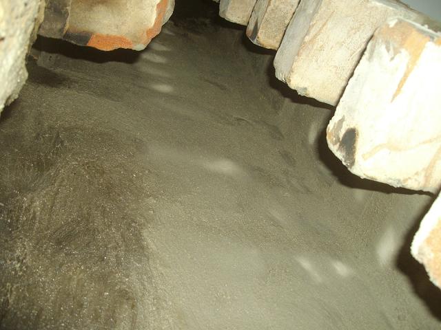

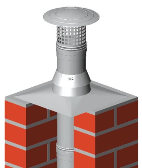

Re: Korstna renoveerimine

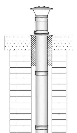

Peale hülsi paigaldamist on minu hinnangul pea ilmvõimatu, et lõõri ladestunud pigi võiks süttida. Kõik ühendused tuleb teha hermeetilised ja viimases lõpus niipalju kui siis ulatab toru isoleerida. Mina kunagi ühastki sellisest juhtumist veel kuulnud ei ole? Väga oluline on ka korstna ots paigaldada selliselt, et isolatsioonimaterjal hiljem märjaks ei saaks!
Korstnalõõri VILPRA hülsi paigaldamine.PNG (44.44 KiB) Vaadatud 8321 korda
Korstna otsa katteplaat.PNG (186.53 KiB) Vaadatud 8321 korda

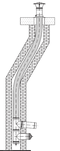

Kui nüüd selgub, et klikkidega süsteemi ikkagi ei õnnestu lõõri kujust tulenevalt kasutada, siis jääb üle veel painduv süsteem.
VILPRA üheseinalised klikiga torud kolmikud põlved.PNG (439.28 KiB) Vaadatud 8157 korda
VILPRA painduv korstnasüsteem.PNG (15.18 KiB) Vaadatud 8157 korda

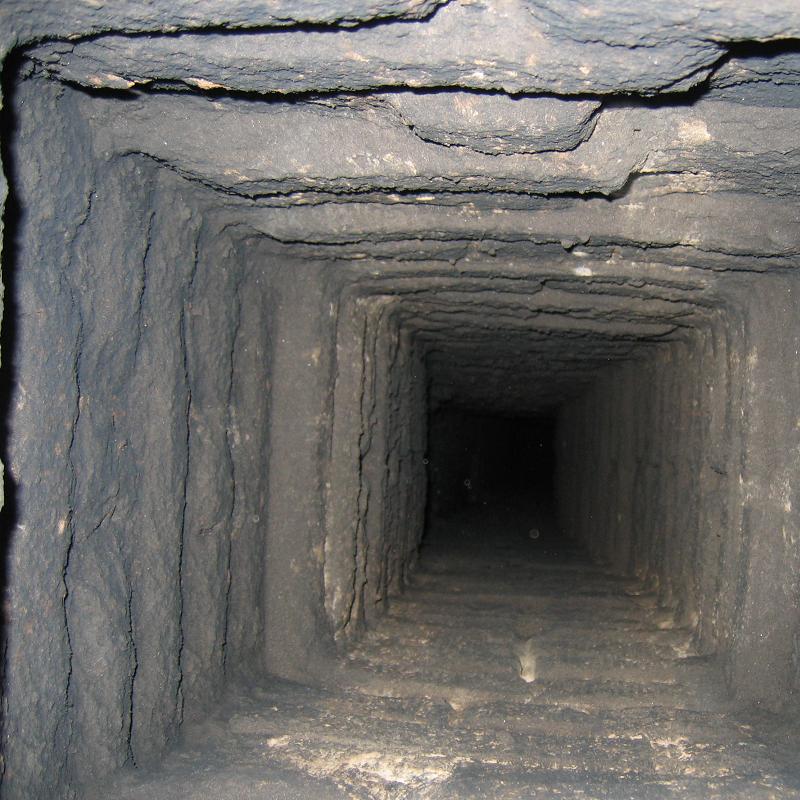

Picture 015.jpg (115.28 KiB) Vaadatud 8037 korda
Picture 016.jpg (76.82 KiB) Vaadatud 8037 korda

amatöör1 kirjutas:... kas antud süsteem tagab, et ei tekiks järjekordselt pigi korstna külmas osas? ...
Ma arvan, et seda ei taga ükski süsteem. See on hoopis teine protsess. Kui suitsugaasid jahtuvad alla 78kraadi (oli vist selline number), siis ei suuda õhk enam niiskust siduda. See muudab ümbritseva keskonna niiskeks ja selle niiskuse külge hakkab kleepuma suitsus olev tahke osake. Osa neist tahketest osadest on põlemata jäägid ja nii moodustubki pika peale põlev kattekiht mistahes pinnale. Mida paremini põletab kolle kütust (põlemata jääkide protsent väga väike) seda kauem läheb aega põleva kattekihi (pigi) tekkeks.
Kui gaasid lähevadki juba liig madala tembiga korstna, siis ei aita ükski vägi. Teekonnal liigjahtuvates gaasides aitab niiskust sees hoida korstna isoleerimine. Siis ei jahtu gaasid nii intensiivselt ja jõuavad ennem kriitilise piiri saavutamist korstnalõõrist lahkuda.
Sinu korstna puhul aitaks ehk hoopis korstna soojustamine külmas osas ja ülemise otsa tegemine pisemaks. Pisemast august ei saa külm nii lahvelt sisse ja korsten seisab järgmise küttekorrani soe. Kindlasti toob kasu ka võimalikult üles paigaldatud korstnasiiber.

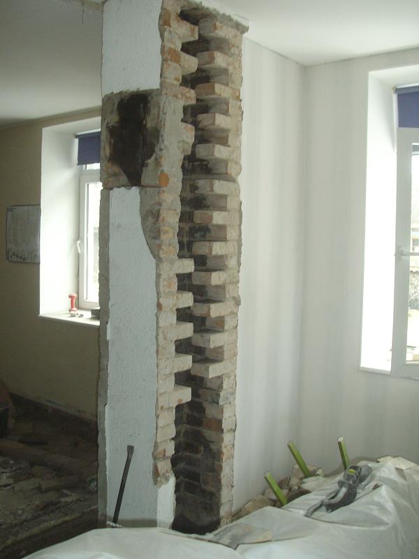

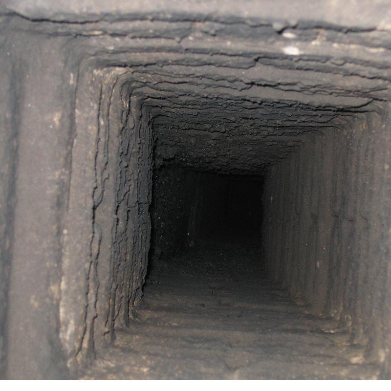

Kahjuks ei anna esimesel ja teisel korrusel korstent avada, ainult saan pliita ja ahjuslepe kuidagi lahti võtta. Nagu pildil näha analoogselt tehtud kõik korstna küljed. Tuleb jääda siiski variandi juurde: Korsten teise korruse vahelaeni maha, allapoole mahub juba nõutava läbimõõduga metallhülss, ülespoole siis ikkagi ka kahekordse metallkorstnaga, pole mõtet hakata erinevaid materjale kokku pookima. Täna hommikupoolikul sai antud teemat ka üsna põhjalikult siinse atesteeritud korstnapühkijaga arutatud, katiku puudumisest vahelagedes ei näinud ta probleemi, see olevat antud vanade majadel üsna tavapärane, pigihulk olevat isegi vähe ja lihtsalt võiks ühe videouuringu seal korstna sees teha. Kuna ma oma jura ei jätnud siis arvas, et antud korstna puhul vast jah on see jäik metallhülss ja sealt pööningult edasi soojustatud metallkorsten hetke valikutest kõige optimaalsem. Tulevikus tuleb see ahi ka välja vahetada, seega soojusenergia mis korstent soojendab jääb veelgi väiksemaks. Eraldi veel motamehele. Tuleb meelde küll sinu anektoot... 1:0 sinu kasuks.
Picture 066.jpg (64.66 KiB) Vaadatud 7550 korda
