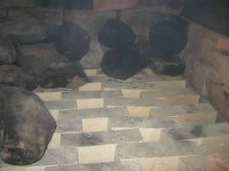

Ma olen ise mõne sellise ahju teinud... :)
Kerise alus.jpg (19.78 KiB) Vaadatud 9963 korda

Ainuke lisa sellele vanale koldele oleks: taha otsani välja kitsas tuharest ja kolle ka kitsamaks,siis ei lähe puid sootuks nii palju ja kasutegur üllatavalt hea.

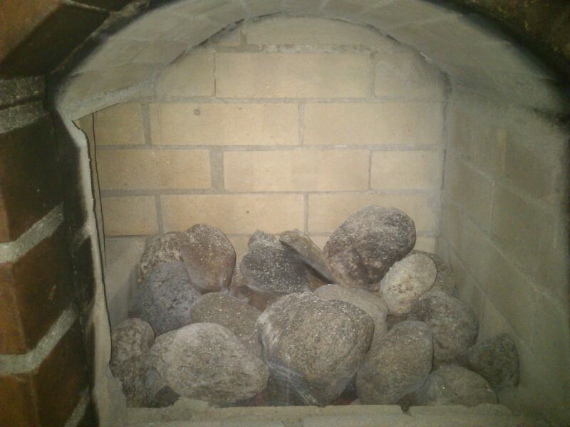

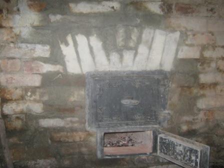

sealt saab head leili
kerise kivid
kerise kivid

Kas alumisest poolest pole pilti üles panna?
Kas küljeluugiga või ülaluugiga kerisel on tuntav vahe leiliamise? Või on pigem disaini küsimus? Leiliruumis olemas aampalk ning väidetavalt peaks esimese hooga veeaur minema aampalgi taha. Sealt aga mõnusalt edasi lava poolsesse ossa. Seepärast tundub ülaluuk mõistlikum. Ilma aamita võtab korralik keris mehed laval küüru.
Tõenäoliselt peab kerise ülaosa võimalikult madal olema, et ka jalgadel sooja piisavalt oleks. See räägib jälle küljel asetseva luugi kasuks :roll:
Re: suitsusauna keris
Oma kogemuste põhjal see ülemine uks võiks olla isegi tihendiga, sest võib ajada tibake suitsu sisse teinekord. Vanad reheahju uksed kipuvad ka ju vahel sisse ajama. Sellisel saunaahjul ise kasutaks tihendiga leivaahju ust, mis ilma klaasita. Saab ka ise muidugi teha ja olen näinud ka seal suuremaid pliita uksi, millelt alumine osa maha saetud.
xr4
Postitusi: 11
Liitunud: 21 Jaan 2013, 18:49
Lugemata postitus Postitas xr4 »
alumisest poolest pilti pole.
Tegu on külje luugiga, mehed võtab laval korralikult küüru ja varbad külmetavad. Vihaga vehitakse leil alla.
Keris on laotud 2 pooliku kivi võlviga ja köetakse kõrvalt ruumist

Robi mille peale Sinu kerisel šamotid laotud on,ehk äkki pilt kolde alumisest otsast.
Terv.Vahur
Seal on kasutatud 6-7 CM vahega raudteerelsse,sest oli vanasti ka nii ja kestnud 80 aastat. Vanad rauad vajusid osaliselt kokku kui üks talv päevas 3 kärutäit puid alla aeti :scratch: . Uus kolle on tehtud ka kitsam.

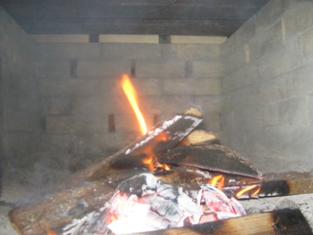

Pilt pole just selge,aga esimene tuli toimetab uues koldes,mis muidugi ka nüüd päris lai...
Esimene proovituli..jpg (39.3 KiB) Vaadatud 9397 korda

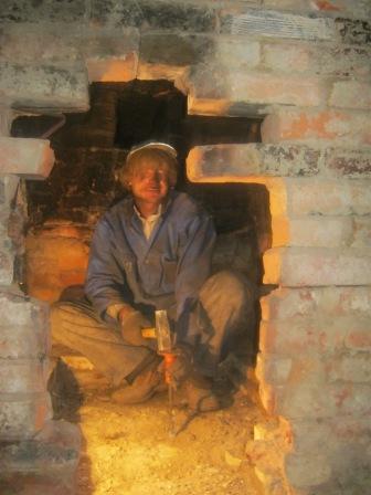

Toksisin paksu paekivi sisse tuharuumi ...

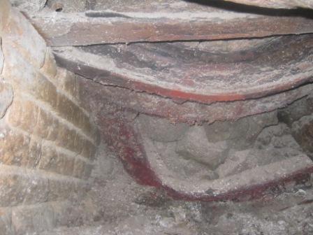

Vana olukord oli selline...

Robi!
See tuharuumi toksimise pilt on rohkem väärt kui tuhat sõna. Olen minagi Sind mõttes tänanud
tubli kümme korda....või oli see sada?

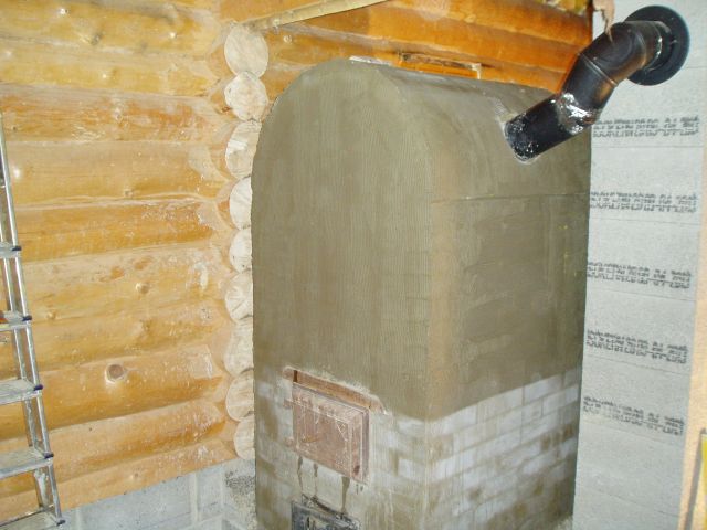

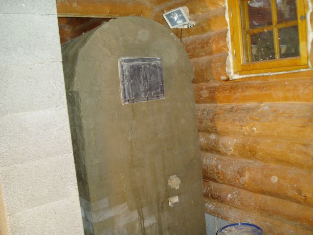

Selline ta siis sai. Robi ja minu eksperimentaal-ahi nr.1 :)
Kivikast sai mõõduga 60x75 cm ning mahutac ca 500 kg maakive. Punaseid telliseid kulus ca 220 tk ja shamotte 250 tk. Hetkel on üle "pahteldatud" Ceresit CM-17-ga ning hiljem kui ahi kuivanud krohvin üle savikrohvi või lubikrohviga. Täna tegin veidi teravamat tuld ning ahi ajab veel tublisti vett välja.
