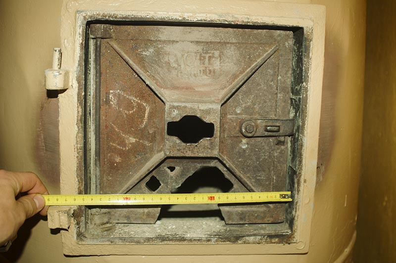

Vanal plekkahjul on uks eest ära kukkunud ning tahan koos raamiga samasuguse vastu ümber vahetada. Ruudu kujuline, sisemisel uksel on kirjas "VÕIT TARTU". Kinnitatud on ta mingisuguste naeltega, kaks tükki all, kaks üleval, ainult pead on näha. Kuidas see uks koos raamiga eemaldada ning kuidas uus kinnitada?

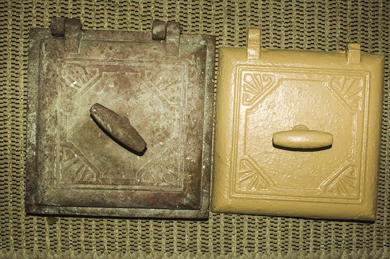

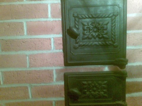

Näitan veel pilte enda ahjuustest ja annan mõõdud, siis saame otsustada, mida ette võtta.
Muide, minu ahjul ei ole kumer uks, täitsa sirge on. Võib-olla sobiks tõesti kumer paremini.
Vana ukse raami sisemõõt on 248x248 mm.
Uue sisemõõt on 228x228 mm. Muidugi minu uus uks pole täitsa uus, vaid samuti kasutatud, küllalt roostes.
@Olenüüd - sinu pakkumine on küll väga suuremeelne, vaata pilte ja ütle mida arvad.
