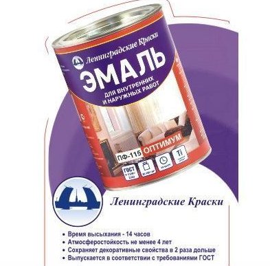

Kahtlen küll sügavalt, kas 80-te lõpus tavalise korteri aknaraame õlivärvidega värviti - ise panustaksin küll millegi PF-115 taolise kattevahendi peale :scratch:

Selgitad ehk nooremale mehele, millega tegemist?
PF 115 (pentaftaalemailvärv)
oli nõukaajal üks levinumaid sisetöödevärve (uksed-aknad jms), mis kaupluselettidel saada oli - kuivas suhteliselt hästi, valge jäi kuivamisel valgeks, kattis ka.
Mida suurtel objektidel täpsemalt kasutati - ehk teavad vanemad tegijad paremini pajatada.
