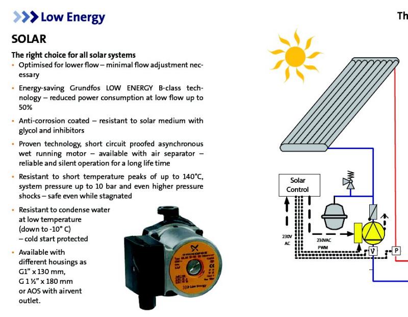

kah külaline kirjutas:pumbad kas kuldsed (Grundfos)
Kuldsed nad ju küll väljanägemiselt on, kuid temperatuuritaluvuseks ilmutatakse "lühiajaliselt 140 kraadi":
Grundfos kuldne.jpg (76.77 KiB) Vaadatud 3811 korda
nii et 350 kraadini "on veel arenguruumi" :hello:
(Muidugi, ega pump ju kollektori klaasi all paikne ja ega siis soojusvahetist see kõige kuumem vedelik ei välju ;) )
