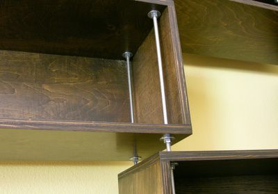

Siin näeb pilti sellest, mis mul mõttes mõlgub teha. Aga keermelatt peaks olema värvitud süsimustaks, mitte hõbedane haljas.

Kõige vedelam ja seega kõige õhema kihi jätab aerosool värv. Seega sa võid proovida need latid üle udutada - pihustad suhteliselt kaugelt ja kiiresti sinna värvi peale. Tee seda udutamist paar korda ja proovi siis mutrit peale keerata vaata kas võtab värvi maha. Seibid saad niisama ära värvida, kuid samas peab hoiatama, et igasugune hilisem keeramine kriibib värvi maha.

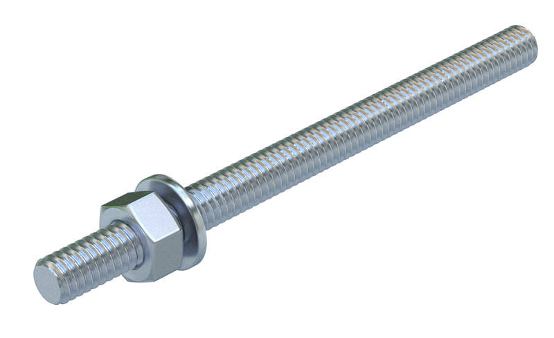

Aga kui teedki värvimata keermelatist kompoti valmis (nagu pildil), siis katad riiuli maalriteibiga+kattepaberiga tihkelt kinni ja seejärel tuiskad kokkukeeratud keermelati, mutrid ja muu mudru aerosooliga üle?
