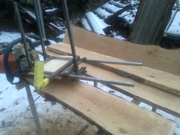

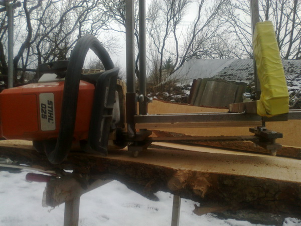

Saagida saab kasutades kettsaagi ja soovitavalt pikisaagimise ketti (erineb tavalisest eelkõige teritusnurga poolest, hammast ülalt vaadates tavaketil 30 kraadi, pikisaeketil 10 kraadi) Lühikesi pakke saab ka pikuti lihtsalt lõhestada. Kuivatamiseks on soovitav paku koor kirve teraga täksida mitte üleni eemaldada. Jämedamate pakkude korral soovitav eraldada südamikuosa nii, nagu selles http://www.youtube.com/watch?v=NsUm33E4C_w märja puidu treimise videos näidatakse.
Kui on soov aga koduste vahenditega planguks saagida siis sobivaim on nn Alaskan mill tüüpi saag. Sel juhul ei oma paku pikkus mingit tähtsust, saab saagida väga pikka ja väga lühikest ja vajadusel ka palgi otsast ühesuguse laiusega kettaid. Endale nikerdasin sellise poole päevaga ise.
- 002.jpg (126.93 KiB) Vaadatud 8474 korda
- 001.jpg (118.09 KiB) Vaadatud 8474 korda

Tänud huvitava info eest! See videoklipp toore materjali treimisest ja hilisemast toote kuivatamisest oli samuti väga huvitav. Ilmselt võtan kevade poole Sinuga korra telefoni teel ühendust ja konsulteerin natuke täpsemalt selle "Alaskan mill" tüüpi rakenduse osas.

Logosol pakub sarnast asja ja minu arust ka täiesti ise endale tehtav. http://www.aiatehnika.eu/index.php/et/s ... g?sef=hcfp
Aga ma ei läheks küll kettsaega õunapuu, kirsi või ploomi kallale. Kadu on liiiga suur nii vähe leiduva puidutüübi jaoks. Parem oleks seda lintsaega saagida. Lisaks on nende puuliikide suur viga nende meeletult pikk kuivamise ja mängimise aeg. Mööbli tegemisel tasuks kaaluda õhukese kihi liimimist mõnele vähem mängivale pinnale nagu kasvõi vineer.

Soovitan toksida guuglisse "alaskan mill" ja näete kui laialdaselt on see saagimismoodus kasutusel eriti ameerikamaal. Muuseas, Aiatäht müüs neid mõni aasta tagasi ca 2000 krooniga aga ilmselt konkureerimise tõttu Logosoliga nende müük lõpetati. Materjali kadu kett vs lint on kodusel töötlemisel täiesti teisejärguline. Minu huvi asja vastu tekkis sellest, et vahetevahel oma maamaja ümbrust hooldades või oma metsast kütet tehes tekib mõni üksik palgijupp saart, vahert, kaske, haaba, sangleppa vms mille tahaks ahju ajamise asemel planguks (tarbepuuks) lasta aga kuhu sa selle ühe tümikaga lähed ja palju koos toomise-viimisega need paar planku maksavad. "Alaska" eelis ongi see, et sellega minnakse palgi juurde, mitte ei tarita palki saeveskisse. Näiteks selles videos: http://www.youtube.com/watch?v=VNrEfpI89rU tegelane kurdabki, et selle palgiga teda saeveskis jutule poleks üldse võetud. "Alaska" võimekuse määrajaks on lati pikkus ja mina oma esimesel katsel kasutasin sael peal olevat standardset 14" lehte, see võimaldab mul saagida kuni 35cm palki, ehk tulevikus pikem latt ja paksem palk.
