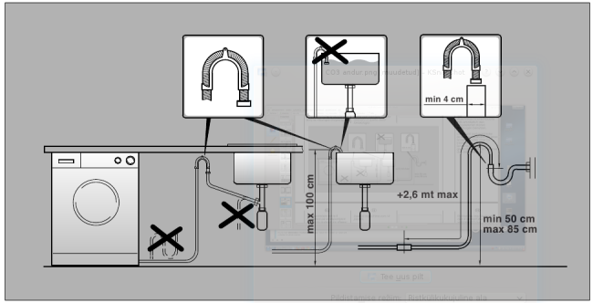

Samas, selleks, et reegleid rikkuda, tuleb neid väga hästi tunda ja nii näeb välja meie pere pesumasina juhend äravoolu ühendamise kohta:
Pesumasina vooliku ühendamine.png (64.37 KiB) Vaadatud 14341 korda
- tuleb tunnustada, et ma päris niimoodi käitunud ei ole :oops:
