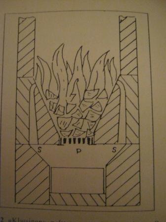

Juhin veel tähelepanu sellele sekuntaarõhule. Leidsin ühest vanast raamatust joonise, kus sekuntaarõhk läheneb puugaasidele läbi paksu kivi,mis ei suuda kohe alguses õhku piisavalt soojendada minuarust..... Kui,aga õhk tõuseb üles mõõda kolde seina,siis saab kindlasti paremini soojusele ligi...

Christian Madaus: "Der Kachelgrundofen: Planung, Konstruktion und Aufbau", 1999, 6.trükk.
Lk.63:
Re: Koit versus Koit ehk V kolde jutud.
See on hea küll Leevi, aga ikkagi see õhk peaks saama soojeneda rohkem. Tegelikult oleks ju hea kui ta oleks 600 C ....

Noh, ise viskasin pildi lihtsalt ajaloo kirjeldamiseks. et sääraseid asju arvati. Peetripoeg, sa ju ometi ei mõtle, et Robi kritselduses vajaliku kuumusega sekundaarõhk ringleb? Suvaline üleeilne mall kõik. Postitasin kuva ütlemaks, et olen luuludest teadlik. Võin neid jürilinalikke jamasid veel hulgi üles panna....
Põhikütteahju koldes ei ole tänasel päeval miskit primääri ja sekundääri... On põlemisõhk. Kolle on lihtne ja lakooniline.See 600 kraadi ja tegelikult nii 650 kraadi ja pluss on järelpõlemise tarvis. Robi, lollike-lapsuke, ära hakka selle kritselduse ega ka n-ö. V-kolde puhul rääkima järelpõlemisest. Võtke esmalt tsertifikaart selle kohta, et too monstrum mahub standardi EVS-EN-15250 poolt nõutud raamidesse.

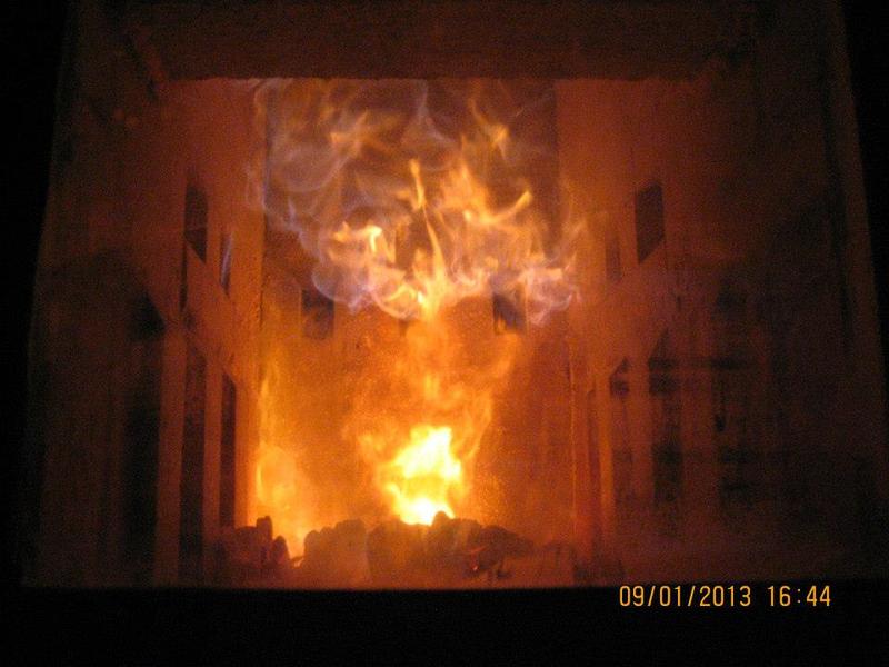

Kui keegi vaatab seda pilti V koldest,mille panin hiljuti kõrval olevasse teemasse, siis seal on näha, et kolde pinnas pole kõik kivid samal tasapinnal. Kui kolle puid täis,siis tekivad kivide ja puidu vahele pilud,millest soojenenud õhk üles kerkib ja kiiresti puugaasidega seguneb.

On asju, kus laborit pole vajagi. Vanasõna ütleb ka "Oma silm on kuningas". Pildil olevas koldes põleb sekundaarõhuga rikastatud tuli MOTT
Kasutan foorumlase Edgar57 pilti

Probleem on ju selles,et läbi tuaresti tulev otsene õhk,tekitab esialgse pülemisprotsessi alustuse,mille tagajärjel tekib (näiteks) puugaas,kolde vähe kõrgemates osades. Kui sinna ei suunata kuskilt eraldi õhku,siis suur osa sellest puugaasist lihtsalt lendub korstnasse,sest alt tuleb seda pidevalt rohkem peale kui õhu puudusel ära põleda jõuab. See,aga raiskab kütust,tahmab lõõre ja saastab loodust...

Ja see pildil oleva kolde sekundaarõhk ei tule mitte läbi kolderesti........
Küsimus : millist kahju teeks põlemisele pealtsüütamise korral see kui primaarõhk läbi kolde resti ära jätta?
99,9 % kindel et mitte mingit.
Järeldus : Kolderest on õige koldematerjali ja optimaalsete külgõhukanalite olemasolu korral väheoluline ( Loe mõõtmistulemusi mittemõjutav )."Laiskadele "aga ülioluline ,kuna mugav ju iga 2 nädala tagant korra tuhka välja võtta.(Milles ma ka kahtlen ,sest primaarõhu õigeaegne sulgematta jätmine või tunduv vähendamine veab minuarust lendtuha ja tolmu lõõridesse....aga lase see olla minu arusaamise traagika )

Edgari pilt aga on väga lahe....
Nagu pimeduses sammaste vahel lõhatud napalm
