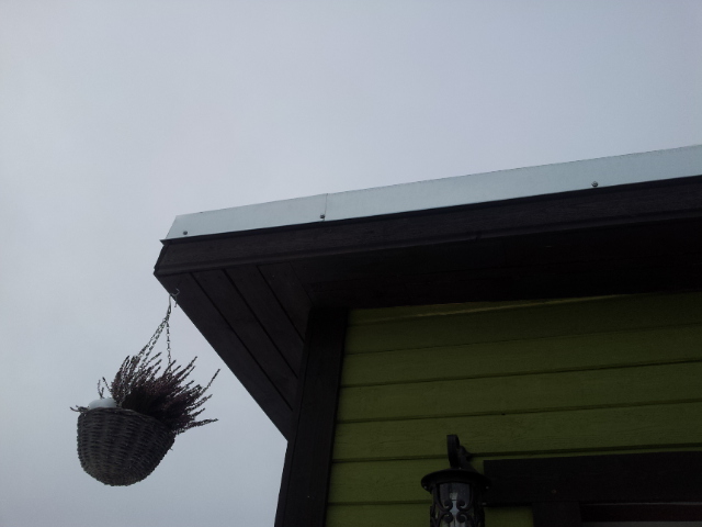

Oleks vaja siis soojustada sellist katust. Seest/pealt lahti võtta ei tahaks. Mis oleks kõige lihtsam/odavam moodus sellist katusevahet soojustada?
Ehk leida keegi kes peno ülejääke ära annaks, ära purustada ja kui otsalauad lahti võtta, siis servast sisse toppida mingi pika latiga?
Ideed teretulnud - vaja kevadel soojustama hakata. Liiga suur soojakadu hetkel katusest.

Millegi pärast tundub mulle, et selle pleki all puudub praegu ka tuulutus? Kas tuulekastid on punnlaudisega?

Nö otsapealt pigem ikka tavaline välisvoodrilaud, alt on ikka mingid vahed sisse jäetud.

Ega lae lahtivõtmine ei tähenda kogu lae avamist. Ennem, kui hakkad seda soojustust lakke liimima peaksid ikka uurima millest need lae ehituseks kasutatud kihid koosnevad. Et uuest soojustusest välimisele poolele ei jääks liiga tihedaid kihte.
Kirjeldusest tundub, et katus on lihtne, ühepoolse kaldega? Siis pole ka keeruline plekk ajutiselt eemaldada ja korralikult soojustamine ära teha. Vajadusel ka katust tõsta...
