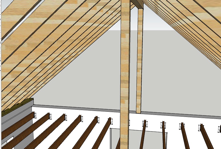

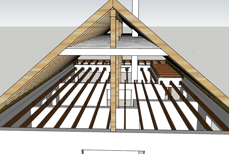

Visualiseerisin arvutis selgitava pildi vaatega katuse alt. Suuremalt ei saa pilti üles laadida, ega ehk on midagi ikkagi aru saada.
Kas postid ruumis olla võivad, ega ma seda tegelikult ei tea. Võib-olla omanik ei soovigi neid. Aga postidega oleks lihtsam ja kindlam.
Selle lahenduse puhul oleks harjatala peale on sarikaid hea paika laduda.

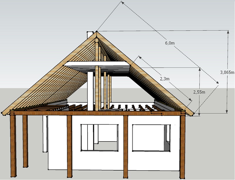

"Paigaldasin" vahepeal pennid. Eeldasin, et puhas kõrgus teisel korrusel jääks 2,50m.
Penni pikkus on sel juhul alt pikemast küljest 3,8m
Tulemus selline:
katuse kandekonstruktsioon.jpg (129.42 KiB) Vaadatud 4891 korda
Joonis on ilus... ja müstiline.
Ainult tõelised profid suudavad selle järgi ehitada.
Postitusi: 2472
On tänanud: 71 korda
On tänatud: 134 korda
Re: Katusealuse väljaehitamise mõttekus konkreetsel juhul?
Teiselt poolt vaadatuna:
halturtsik kirjutas:@katuse kandekonstruktsioon.jpg
Joonisteks mina neid ei nimetaks, pigem kolmemõõtmeline visualiseering. Loodud Google SketchUp-i abil ja kopeeritud pildi faili.
Ehitamisel ehk niisugustest piltidest abi väga poleks, küll aga esialgse ettekujutuse saamiseks.
Kui aga vaadata kõike seda arvutiga otse Google SketchUp-i programmist, kus-juures see kolmemõõtmeline joonis oleks lõpuni valmis (mitte poolik nagu praegu), siis oleks selle järgi lihtne ehitada nii profil kui amatööril.
Samuti on abiks hinnapakkumise koostamisel (hea materjalide koguseid kokku arvutada)
Kasu on sellest ka ehitaja- ja kliendivahelisel suhtlemisel, kui vaja küsimusi üle täpsustada.
Aitab kindlasti ehitamise käigus apsakaid vältida, kuna töö valdavalt mängitakse eelnevalt läbi arvutiekraanil.

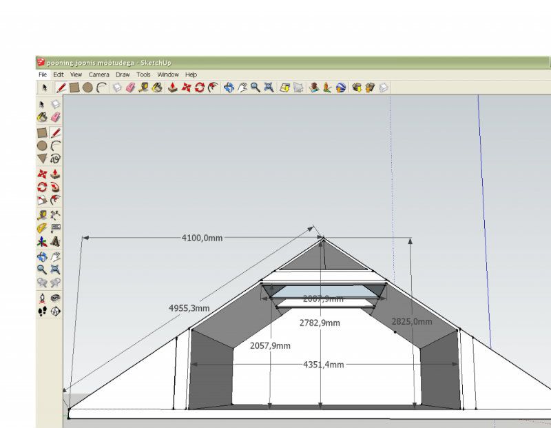

Harjutasin õige pisut kätt selle va SketchUp-iga...
Esimene joonis, mis plaane kajastab, ja mis ka mingit kriitikat(programmi kasutamise mõttes) kannatab. :scratch:
Soojustus ja muu jääks siis väljapoole neid piire.
Ei ole selle programmiga veel kodus, aga harjutamine pidi meistriks tegema... :D
