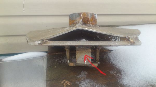

Mu katlal on selline kolmurkne, juba 7-s hooaeg läheb ja peab suvel vist korra lahti võtma ja uue keevitama, sest kolmnurga alumine osa hakkab kergelt läbi põlema.

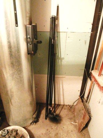

Kuna mugav nagu ma olen ja ei viitsi nii tihti katusele ronida, siis selleks, et korstent (9m kõrge) tavapärasest tihedamini puhastada (katla pärast), olen muretsenud endale sellise varustuse. Need on poes müüdavad korstnaharja pikendused (7 tükki a`1,4m) ja väga lihtne on nendega nädalas korra (üldiselt pühapäeviti) enne kütmist 2x korsten läbi tõmmata. Ajaliselt igatahes kõrvaltvaataja ei jõudnud selle ajaga suitsu lõpuni tõmmata. Korstnajalga on mul tehtud täpselt katla väljatõmbe vastaskülge luuk.

See taldriku all on vaid kiil või.kas õhk tuleb sinult sealt torust läbi taldriku
omas majas tööd ei löpe.....iialgi
Re: zvake katel

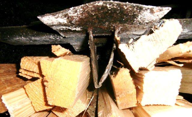

Täpselt sellise välimusega minugi katel nagu Urmasel. Õhk jõuab sinna kiilu jah ning kiil peab olema vajunud põlemise toimudes küttematerjali vahele ("tulepesa" põhja). Kui mingil põhjusel ei vaju, tross kinni kiilunud või piginuka taga kinni, siis kipub "sussama" ~40 C mitte põlema normaalselt.

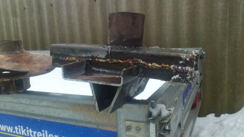

peaks endale ka prooviks sellise tegema.aga mis raud junn sealt risti läbi jookseb,on see raskuseks vüi...see nagu jagab taldriku pooleks,taldrik kahest jupist tehtud või mis,või ma saan valesti aru,pildil tundub nii vähemalt.

uurisin täna vähe netist selle strupova õhujagaja kohta ja valmistasin siis katseks kättejuhtuvast materjalist sellise asja.pildi sain struptova leheküljelt,vist mingi uuem varjant

Re: zvake katel
Nelikanttoru see "raudjunn". Torust tulev õhk pääseb koldesse nii sealt kui ka kiilust. Kas sa tegid ka selliselt?

rokikas kirjutas:Nelikanttoru see "raudjunn". Torust tulev õhk pääseb koldesse nii sealt kui ka kiilust. Kas sa tegid ka selliselt?
arvasin ise ka seda.panin kaks karpi kokku ja sai jah nelikant toru,võibolla ainult liiga jäme,strupova originaalil oli nagu väiksem läbimõõt.aga nagu räägitud tegin kättejuhtuvatest asjadest mida garaazist leidsin
Re: zvake katel
Välja näeb peaaegu nagu "päris" :good: Katseta töös ja anna teada headest tulemustest :grin:
