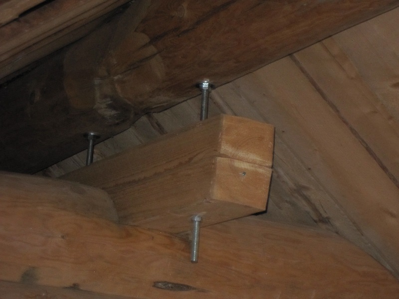

Pikka juttu tegema ei hakka, sest pole asjatundja ja kuna ehitaja telefonile ei soovi vastata, siis panen siia üles pildi küsimusega - milliseid polte, mis pidi tuleb pingutada, et asi õige oleks? Kokku on 3 polti - üks allpool prusse,
teine pealpool prusse ja kolmas harjapalgi all.
Suured suured tänud ette!

Mida sa selle pingutamisegas saavutada tahad?

Selle mõtteks pidi olema see, et kuna vahelt võeti paar rida palke ära, mis katuseni ulatusid, siis oleks harjapalgil toetuspinda ja vajutaks vaheseinu allapoole.

No kui sa tahad harjapalki tõsta siis pead ju prussi peal olevaid mutreid juurde keerama ja prussi all asuvaid mutreid samapalju järgi andma, kuid millest sa järeldad, et neid üldse vaja reguleerida on?

kindlasti ei ole vaja harjapalki tõsta vaid pigem ikka järgi anda! kuna palkmajad vajuvad tavaliselt mitte ühtlaselt, siis saab nende vajumist ühtlustada paigaldatud poltide langetamisega.

Saan nii aru, et siin peavad ka vaheseinad katust kandma? Need kahanevad ju kütteperioodil mõnevõrra nobedamalt, kui välisseinad. Siin siis ikka mutritest küsimus. Nn harjapalgi alusest mutrist saan aru ja keskmisest ka, aga mis funktsiooni täidab see alumine mutter :scratch: see nagu tõesti pingutaks midagi :shock: Tervikut pole kahjuks siin võimalik mõista.

Kui sa nüüd harjapalki järgi annad, ehk siis minu arusaamist mööda allapoole lased, siis vajub ju katus sadulasse?

ega nii sama huupi pole neid mutreid mõtet tõsta ega langetada, tuleb ikka jälgida, et hari sirge oleks ehk harja otsad ja keskelt ühtlaselt vajuks!
Re: Harjapalgi all keermelatid - kuidas nendega toimida?
Kui välisseinad vajuvad aga kandvad vaheseinad mitte (püstpalk, karkassseinad,vms.) siis saaks sealt ka harja järele lasta.
Rohkem ümbritsevast pilte tooks ehk ka selgust nende jupstükkide otstarvest.
