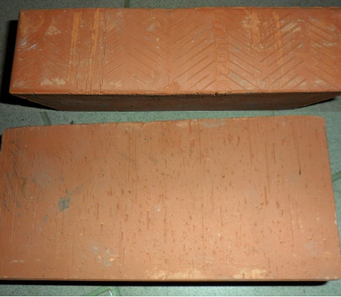

Seni, kuni netipottsepad teemaalgatajalt lõhkise ahju pilte ootavad, postitan siia pildi ühest telliskivist.
Infoks juurde, et tegu 250 * 120 * 65mm keraamilise tellisega.
Oletame et olen ahju ehitust sooviv klient. Ahju on vaja kohe ja kiiresti, sest kütteperiood juba ammu alanud ja vana ahi lammutatud. Punane keraamiline tellis planeeritud minu, kui kliendi poolt vana ahju eeskujul alates teisest lõõrist. Koldesse ja esimesse lõõri on planeeritud šamott.
Pottsepp, kes tulla lubanud on jooma kukkunud ja olen ootamisest ning lubadustest tüdinud.
Juba valmis ostetud on need kivid, mis pildil?
Nüüd küsimus.
Oletame, et olete 200 km kauguselt kohale sõitnud ahju ehitama tulnud pottsepp. Teie hinnapakkumine on tehtud ja lukus, arvestades, et kõik materjal on minu, kui kliendi poolt.
Kas oskate kivi välimuse järgi hinnata, mis materjaliga tegu, kui kaugele seda kolde tuleleegist võite paigaldada?
Kuidas käitute, mis otsused teete?
Praegu kõik, pärast ehk tuleks veel küsimusi.

Ehitasin minagi kord kliendi shamottidest kolde mis esimese talvega koldes ära lagunes nagu asfalt kevadel. Pealtnäha kivi nagu peab oli omale kunagi kuskilt varunud. Teinekord tegin korstnaotsa kliendi silikaatidest, teisel talvel väljapoolt tükid kukkusid. Viimasel ajal olen keeldunud kuskilt kunagi ostetud ja seisma jäänud materjali kasutamist.
Mõni aasta tagasi ostsin poest materjalid ja tellisin kaupluse transpordi, kaup viidi järgmisel päeval kohale ja tellija võttis kauba vastu. Kui mina kohale läksin nägin et see tellis küll PTT ei ole, alusel puudus ka toote nimetus. Lõin ühe ka pooleks ja see oli seest täiesti sinine, ETT vist oli. Helistasin tehasesse ja küsisin mida teha? Tehase esindaja küsis minult kivi tagaküljel olevat numbrit mis on Aseris kuupäev tagurpidi. Ta helistas mulle varsti tagasi ja ütles et sellel kuupäeval PTT tootmist polnud järelikult saadeti kauplusest vale kivi. Kauplus saatis uued kivid ja viis teised minema.

Vuugile! Ega siin foorumis keegi pea pidevalt valves olema. Sinu pakutud kivi on muidugi Lode. Selle kivi omadusi teab igaüks niigi...
Postitusi: 2379
On tänanud: 66 korda
On tänatud: 128 korda
Re: Lagunev küttekolle
Lode on õige vastus. Tubli Sinust, et tootja ära tundsid.
Aga edasi?
Kui kõik hästi teavad, siis mis omadused Lodel on?
Mina kui klient olen need valmis ostnud. Sina kui pottsepp pead otsustama, mis nendega teha.
Kuidas otsustad?

Loomulikult saab ka silmaga yhtteist selgeks,aga seda on vähe. Nagu Vuuk ytles
kivi pooleks LÖÖMINE! Igasugused rällakad ja saed tuleb kivist eemal hoida,need
kölbavad ainult kylmade myyritiste korral, nii,et need jäägu myyrseppadele.
Ka seda olen ma juba aastaid tagasi rääkinud,aga kövamehed on ju ise piisavalt
kövamehed. Kui kaugele see punane kivi koldest panna saab pottsepp otsustada
Ikka ahjutyybi ja kolde omadusi arvestades, siin yhest vastust pole! Ja veel viimaseks, iga kivi mis myyritisse läheb koputab pottsepp vasaraga läbi,et kuulata
kivi köla!

Lode kive on tegelikult väga erineva välimuse ja otstarbega olemas. On ka aukudega...aga põhiliselt meil kasutuses jus selline nagu pildil. Tunneb ära tema tumedama värvuse poolest ja kivi on paremini mõõdus kui Aseri. Kui näha ka ristilist sisekülge, siis pole enam mingit kahtlust, mis kiviga tegu. See külg on oivaline jätta krohvitava pinna alla.Kivi sobib sinna hästi, kus vaja teda rohkem töödelda kasvõi käsitsi. Ise ei pea Lodet nii kuumuskindlaks kui Aseri või Tiileri toodang. Lode kivi on alati seest sama värvusega ja mustasid kohti ei esine.

Vuugi kivi üks Lodekatest, ei teagi mis ta nimi on täpselt. Saaks lõhkuda, siis teine asi. No materjalid kõiguvad igas vallas...aceri uus tehas ei suuda ka stabiilselt head teha, kohe alguses nigu tundus sellist ühtlasemat põletust, nüüd viimasel ajal jälle olnud mitu alust keskelt suht pinges ja kehva raiuda. Meenus üks korstnapitsi tegu, kus mõni aasta vana silikaadist pits oli katuse läbimineku kohast ära pudisenud. Mehel oli ka kuuri all hunnik ei teagi täpselt mis kivi. No ma ikka näppisin ja peksin neid seal mõnda ja üha enam hakkas asi meeldima. Poest soovitati muidugi fassaadi kärgkivi, aga ma ikka pakkusin talle käsivormi. Kuna oli 2 lõõriline, siis vaheseina tegin tollest ei tea mis kivist. Kivid on ikka krdi erinevad küll, aga mulle on hakanud meeldima sellised keskmise poorsusega ning ülekeskmise põletusega. Kõla peaks ka olema selline üle keskmise :D Nüüdseks 2 talv peaks olema möödas ja ei ole pudisenud veel...see pole veel muidugi näitaja, aga eks kuuleb, kui kuuleb.
Julguse eest vastata, võib sellele vastusele anda 5 punkti.
Aga proffesionaalse ehitaja poolt vaadatuna loen selle vastuse põhimõtteliselt 2 punkti vääriliseks.
Nagu näha pottseppmeister "teadja" otsustab kivi kõla järgi. See minu jaoks kaldub rohkem müstikavaldkonda ja ei oska selles osas küll seisukohta võtta.
raga vastus "üks lodekatest" on ka ainult vastuse algus. Aga edasi.
Ütleks nii, et see siin on virtuaalpottsepandus, kus internet spikerdamiseks käepärast (kes spikerdada oskab muidugi) ja siin käiakse suhtlemas ja teadmisi täiendamas.
Aga oletame, et olete pottsepp, kes on 200 km maha sõitnud ja seal pole ei internetti ega arvutit. Kindel hind kokku lepitud ja vaja kohe reaalselt töösse hakata.
Teada on, et tegu on Lode kiviga. Aga mis edasi?

Kivi materjali omadused on erinevad sõltuvalt põletamisest. Ja erinevad materjali struktuuri võib kõla edukalt välja tuua. Ei peaks seda müstika valdkonda. Teine hea vihje materjali omadusest ongi kivi löömine müürihaamriga.

Kalvis kirjutas:Kivi materjali omadused on erinevad sõltuvalt põletamisest. Ja erinevad materjali struktuuri võib kõla edukalt välja tuua. Ei peaks seda müstika valdkonda. Teine hea vihje materjali omadusest ongi kivi löömine müürihaamriga.
Kui arvestada, et mõnes partiis on kivid väga erinevad, siis vist peaks selle soovituse kohaselt kõik kivid enne paigaldamist pooleks taguma.
Ma arvan, et kõla kuulamist ja pooleks löömist võiks kasutada lisaks, aga enne seda on veel üks olulisem asi, mis peab selge olema.

Kui foorumis on möni pottsepp, siis peab ta täpselt teadma, miks kivid yle
koputatakse ja just enne myyri ladumist. Kui mönimees arvab kiviköla erinevust kuuluvat
mystika valdkonda, siis soovitan ahjud rahule jätta!

Puusepad teevad sammuti heli järgi kindalaks kas kivi on terve või ei...Miks professionaalne ehitaja pidi sellest teistmoodi arusaama?

teadja kirjutas: Kui mönimees arvab kiviköla erinevust kuuluvat
Aitah soovitamast, aga hilja. Olen juba ammu ahjud jätnud pottseppade pärusmaale. Nii, et see soovitus peab kuuluma rohkem teistele.
Siiski tean üldehitajana, et materjalidel on olulisemaid parameetreid, mis kõnelevad nende omadustest.
OK, ütlen siis vihjena ühe niisuguse ahjunduses olulise materjali omaduse nagu on "temperatuuritaluvus"
Kas keegi oskaks öelda kindlalt, mis on selle pildil oleva konkreetse Lode toote temperatuuritaluvus?
Edasi küsin, mille järgi te ahju lõõristikku projekteerite, kui te ei tea materjali nii tähtsat omadust? Kas kivi kõla järgi?

Ligi 15 aastat tagasi tegin omale pliita ja soemüüri Aseri kivist ja kogemata tõin poest teise sordi kivi. Kivid olid erineva põletusastmega ja osadel väiksed praod sees. Pliita on muudel põhjustel ära vahetaud, aga soesein toimib edukalt edasi. Nagu aru saan, siis Ruudi seda kivi ei kasutaks üldse ahjudes?
Kas see pildil olev Lode ei talunud mitte 700 c nagu ka Aseri ahjukivi? Tegelikult ta kannatab Aserist vähem.
